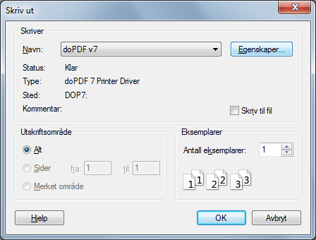

Etter at doPDF er installert, kan du enkelt skrive ut pdf-filer fra MultiCAD via "Fil" og "Skriv ut".
Ukens tips 058-01.png (29.08 KiB) Viewed 13472 times

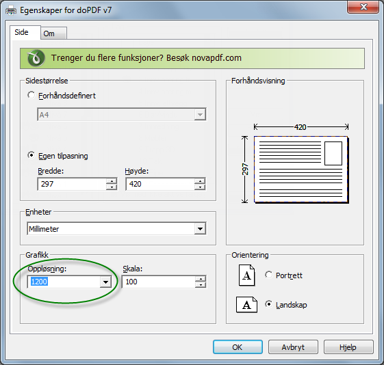

Velg doPDF v7 i listen over skrivere og velg "Egenskaper…" Du skal nå justere oppløsningen på utskriftene slik at kvaliteten blir bra nok. Normalt vil en oppløsning på 1200dpi være god nok.
Ukens tips 058-02.png (55.61 KiB) Viewed 13505 times
Sett oppløsningen til 1200 og trykk "OK".

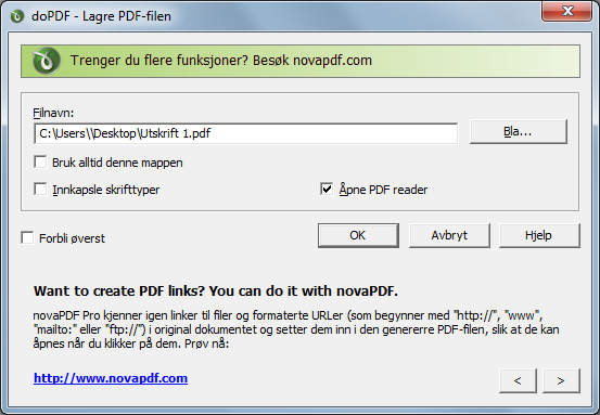

Trykk "OK" i "Skriv ut"-menyen. En ny meny dukker opp. Velg lagringsplass og trykk deretter "OK".
Ukens tips 058-04.png (36.34 KiB) Viewed 13458 times
