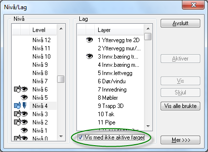

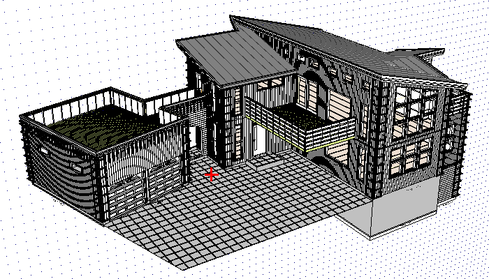

Normalt visning er vist ovenfor. Trykk CTRL + F for å åpne "Nivå/Lag"-dialogboksen. Huk av for "Vis med ikke aktive farger".

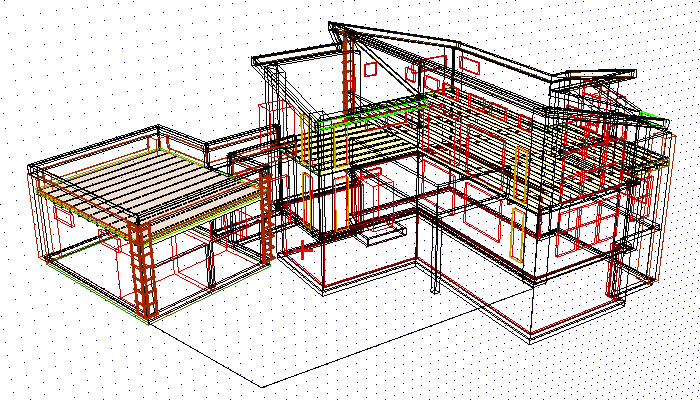

Trykk "Avslutt" og tegningen får nå en ny visning. Her vil alle lag utenom det aktive vises som streker.

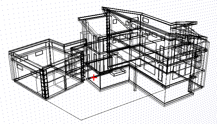

Forskjellen mellom "vanlig" "vis streker" og denne modusen synes nedenfor.
