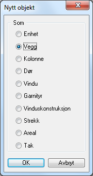

Velg "Objektbehandling" og "Nytt objekt" i menylinja. Velg "Vegg" som nytt objekt.

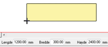

MultiCAD genererer automatisk en ferdig transformert 3D boks. Transformasjonene er gitt som en standard vegg. Skulle det være nødvendig kan transformasjonene endres manuelt i etterkant. Du vil se boksen i plan. Nede til venstre på skjermen.

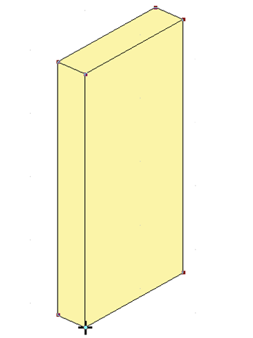

Gå i fasade og roter veggen litt. Veggen vil nå se ut som vist under.

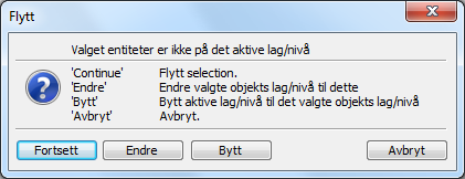

Veggen skal ligge på lag 16, laget for 3D-objekter. Derfor aktiverer du lag 16 og flytter veggen over på dette laget. Dette gjøres lettest på denne måten:
Aktiver lag 16 først. Velg kommandoen "Flytt" og klikk på veggen. Du vil nå få opp følgende melding:
Ukens tips 054-04.png (19.61 KiB) Viewed 12287 times
Velg "Endre" og veggen legger seg automatisk på lag 16. 3D boksen som i dette tilfellet utgjør veggen har en tykkelse på 300 mm. For å endre denne tykkelsen til ønsket verdi gjør du følgende: Aktiver veggen (klikk på veggen med venstre musetast). Du vil nå få opp en koordinatbar nede på skjermen. Tast inn ønsket verdier:

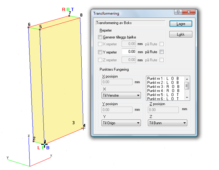

  • Venstreklikk så på 3D delen av veggen. Du vil nå få opp en ny dialogboks og et nummer på alle nodene i hjørnene av boksen. Se dialogboksen under.
Ukens tips 054-08.png (86.09 KiB) Viewed 12304 times
En boks består av 8 hjørner. Alle hjørnepunkter (noder) er transformert på forhånd.
Dette er fordi vi jobber med 3D boksen som ble generert opp automatisk.
For at veggen skal kunne strekkes i alle retninger (utenom tykkelsen) i prosjektet må transformasjonene være som følger:
Punkt 1, 2, 3 og 4 til bunn. Dra en ramme rundt disse punktene i modellen og du vil se at de valgte punkter blir markert med blått i lista i transformeringsdialogboksen. I lista under Z retningen vil du finne valget "Bunn". Velg denne og du vil se at under Z i lista vil det stå en B for bunn for de valgte punkter.
Punkt 5, 6, 7 og 8 til topp. Dette gjør at veggen kan strekkes i høyden. Marker disse punktene på samme måte som du gjorde for bunnen. Husk å velge T for "Topp" i lista for Z retningen.
Punkt 3, 4, 7 og 8 går til høyre slik at veggen kan strekkes i lengeretningen. Marker disse punktene med en ramme og velg "R" for right (høyre) i lista under X retningen.
Punkt 1, 2, 5 og 6 går til venstre. (Samme fremgangsmåte men husk å velge "L" for left (venstre) under X retningen.
Y retningen er bak og front. Tykkelsen på veggen er konstant, dermed settes alle noder i Y retningen til origo.
NB! Punktene må være markert med blått for at valgene skal være aktive.
Velg lagre og lukk i dialogboksen for å lagre disse transformasjonene.

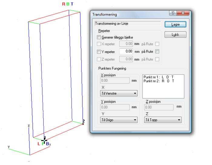

For å transformere 2D symbolet i veggen gjør du følgende:
Velg "Objektbehandling" og "Transformasjoner" i menylinja. Venstreklikk på en av linjene som utgjør 2D symbolet. Dersom det er vanskelig å treffe, kan du forsøke å skjule alle andre objekter enn 2D-linjene.
Du vil da få opp dialogboksen som er vist under:
Ukens tips 054-09.png (77.27 KiB) Viewed 12339 times
Linja har bare to punkter. Ett punkt skal alltid gå til venstre og det andre skal alltid gå til høyre i X posisjon. Begge punktene skal ligge i bunn i Z posisjon. Lagre disse transformeringene og gjør det samme med den andre linjen.
