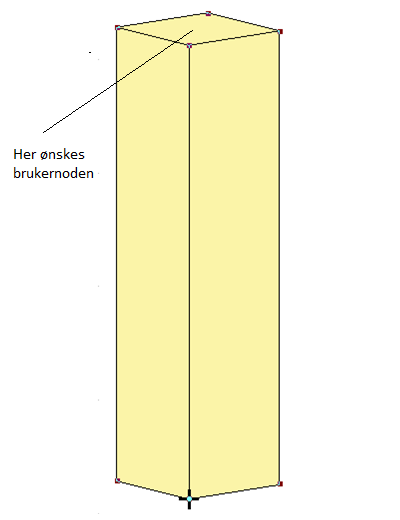

Når du bygger objekter er det ikke alltid standardnodene er de nodene du ønsker for dette objektet. Du har imidlertid muligheten til å plassere ut dine egne brukernoder i objektet. Dette gjelder spesielt viktig for korrekt målsetting av bindingsverk og bjelkelag.
I eksemplet under skal du plassere en brukernode i senter av toppen på søyla du nettopp konstruerte.
Hent opp søyla du nettopp laget. Velg "Objektbehandling" og "Rediger objekt" i menylinja. Finn den aktuelle søyla i basen og åpne denne.
NB! Du må stå i objekt-modus for å plassere ut brukernoder. Denne kommandoen er ikke tilgjengelig i prosjektmodus.

For å kunne låse deg til senter topp av søyla (i prosjektmodus) gjør du følgende.
1 Aktiver "Lås Hjørne-Senter-Side"
2 Velg "Brukernode" i "Tegn"-menyen.
Sett en brukernode i senter. Venstreklikk i senter og brukernoden er plassert.

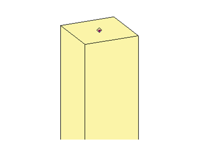

Ny brukernode er nå lagt til i toppen av søylen. Denne sees som en firkant rotert 45 grader.

På denne måten kan du lage brukernoder hvor du måtte ønske. Det finnes ingen begrensning på antall noder som kan være på objektet. En må bare passe på at ikke objektet blir for uoversiktlig. Da kan det bli vanskelig å jobbe med og hele poenget med brukernoder blir borte. Forsøk i så fall å dele opp objeketet i flere underobjekter for å forenkle strukturen.
