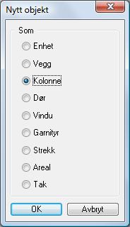

  • Velg objektbehandling og nytt objekt i menylinja. Velg "Kolonne" som ny enhet.

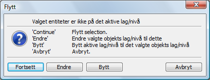

Marker deretter søylen, høyreklikk og velg "Flytt". Du vil nå få opp følgende melding:
Ukens tips 051-04.png (20.48 KiB) Viewed 11976 times
Velg "Endre" og søylen legger seg automatisk på lag 16. Venstreklikk på søylen og du har muligheten til å endre på dimensjonen ved å gi inn nye verdier i koordinatfeltet nederst på skjermbildet.

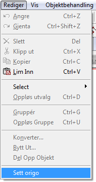

  • Velg "Rediger" og "Sett origo" i menylinja.
Ukens tips 051-06.png (15.17 KiB) Viewed 11968 times
Plasser origo i nedre fremre hjørne til venstre (LFB =Venstre Foran Bunn). Husk å aktiver "Lås node" for å "treffe" eksakt hjørne som innsettingspunkt. Klikk i nedre venstre hjørne og origo blir plassert der. Det er ved dette punktet objektet "henger fast ved" når du henter det opp fra biblioteket. Dette punktet kalles også innsetningspunktet.

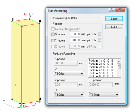

  • Søylen må nå transformeres. Det vil si at du forteller søylen hvordan den skal oppføre seg i prosjektet. Velg "Objektbehandling" og "Transformasjoner" i menylinja
Klikk på søyla og du får opp dialogboksen som er vist under.
Ukens tips 051-07.png (73.74 KiB) Viewed 12050 times
Nå må du bestemme hvordan kolonnen skal oppføre seg.
En boks består av 8 hjørner. Alle hjørnepunkter (noder) er transformert på forhånd.
(Dette fordi vi jobber med 3D boksen som ble generert opp automatisk).
For at søylen skal kunne strekkes i høyderetningen i prosjektet må transformasjonene være som følger:
Punkt 1, 2, 3 og 4 til bunn. (Punkenes nummer kan variere; det er altså de nederste punktene i objektet det er snakk om i dette tilfellet.) Dra en ramme rundt disse punktene i modellen og du vil se at de valgte punkter blir markert med blått i lista i transformeringsdialogboksen. I lista under Z retningen vil du finne valget "Bunn". Velg denne og du vil se at under Z i lista så vil det stå en B for bunn for de valgte punkter.
Punkt 5, 6, 7 og 8 til topp. (Dette gjør at søylen kan strekkes i høyden.) Marker disse punktene på samme måte som du gjorde for bunnen. Husk å velge T for "Topp" i lista for Z retningen.
Y retningen er bak og front. Tykkelsen på søyla er konstant, dermed settes alle noder i Y retningen til origo. Det samme gjelder for X retningen.
NB! Punktene må være markert med blått for at valgene skal være aktive.
  • Velg lagre og lukk i dialogboksen for å lagre disse transformasjonene. Lagre objektet under riktig kategori (søyle).
