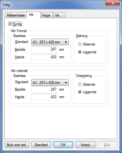

Dersom ingen av arkmalene i MultiCAD tilfredsstiller dine behov finnes det fremdeles en mulighet til å lage egne ark og utskriftsinnstillinger.
Åpne en ny layout og velg deretter "Valg" under "Vis"-menyen.
Velg fanen "Ark". Her har du mulighet til å stille inn den arktypen skriveren bruker, både i millimeter og blant eksisterende maler.
Ukens tips 037-01.png (32.04 KiB) Viewed 11700 times
Innstillingene i "Ark format" tilsvarer den fysiske størrelsen på arket. Dersom du velger for eksempel A2-ark og skriveren kun klarer å skrive A3, må du velge A3 i "Ark rutenett". Layouten vil på den måten bli skrevet ut på to A3 ark i stedet for ett A2 ark.
Arkets orientering kan også stilles inn her.
