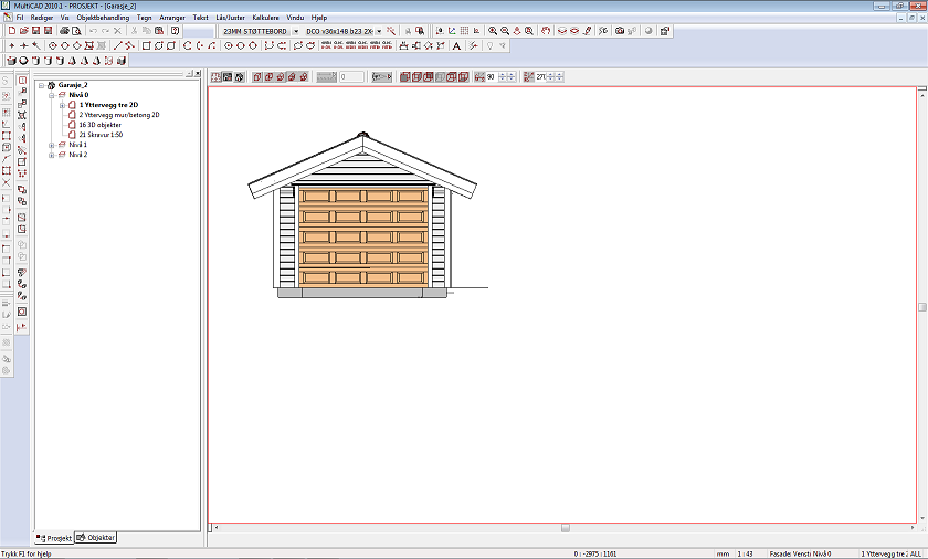

Still prosjektet i rett fasade før du eksporterer til layout (vanlig prosedyre).

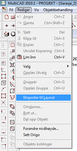

Åpne "Eksporter til layout" under “Rediger”-menyen

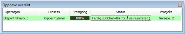

MultiCAD eksporterer nå prosjektet. Dobbelklikk på det grønne feltet for å åpne.
Ukens tips 009-04.png (26.36 KiB) Viewed 11458 times

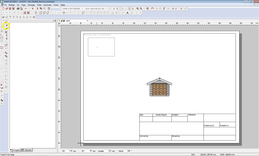

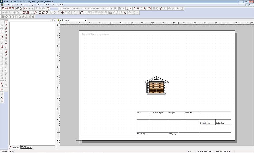

Fasaden vil nå legge seg i midten av layouten.

Flytt layouten opp i hjørnet, slik at vi kan eksportere en ny fasade til layouten. I layout-modusen kan du ikke høyreklikke. Du må derfor bruke ikonene som ligger til venstre på skjermen. Trykk på "Flytt" (markert med gul ring på bildet) og venstreklikk deretter på prosjektet.

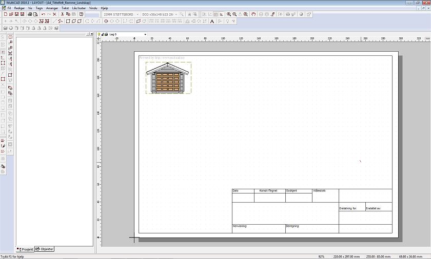

Venstreklikk til slutt der prosjektet skal ligge.
Ukens tips 009-08.png (70.25 KiB) Viewed 11438 times

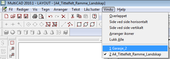

Du kan nå bytte tilbake til prosjektmodus. Velg tegningsnavnet (i dette tilfellet Garasje_2) i "Vindu"-menyen.

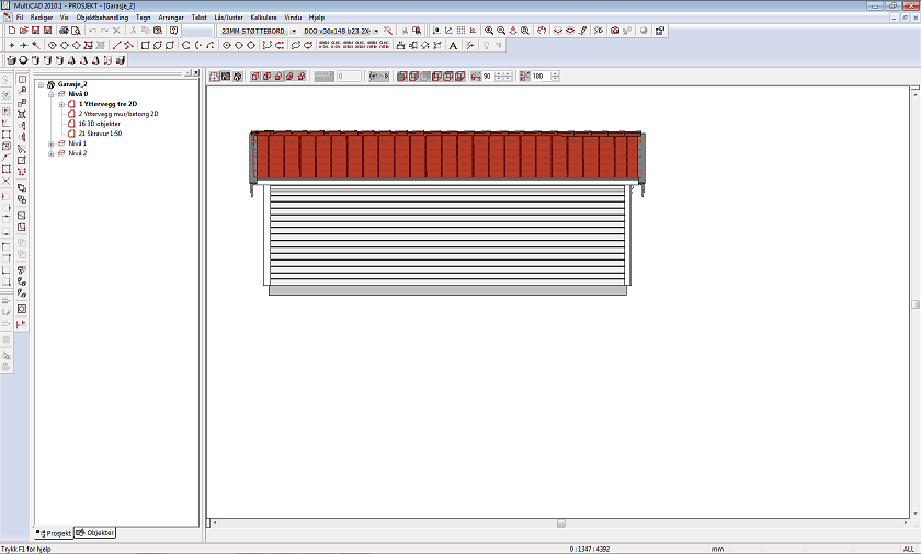

Still prosjektet i en annen visning, f.eks. fasade "Vis – bakside"

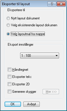

Åpne “Eksporter til layout” under “Rediger”-menyen
Ukens tips 009-11.png (29.74 KiB) Viewed 11436 times
Velg målestokk 1:100. Huk av for "Velg eksisterende layoutdokumet" siden tegningen nå skal ekporteres til et åpent dokument. Fjern huken ved "Håndtegnet" og "Eksporter tekst". Teksten skal som regel skjules ved ekportering av fasade.

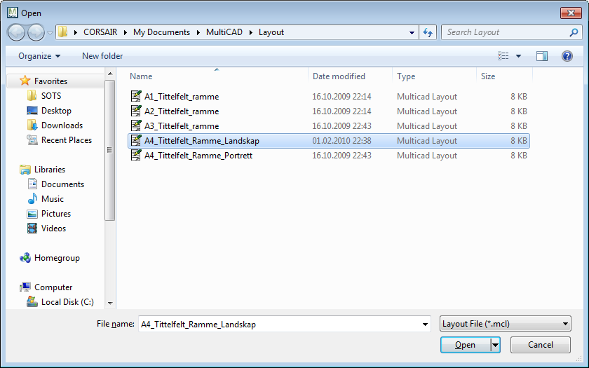

Du får nå mulighet til å velge hvilket layout-dokument tegningen skal ekporteres til. Velg den rette filen, i dette tilfellet "A4_Tittelfelt_Ramme_Landskap". Dersom "Nytt Layout-dokument" velges, vil MultiCAD åpne en helt tom layout og legge tegningen der.

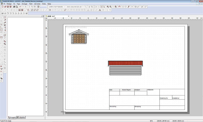

Tegningen vil nå legge seg midt på den eksisterende layouten.
Ukens tips 009-15.png (74.2 KiB) Viewed 11507 times
Tegningen flyttes til slutt til ønsket posisjon.
Du har nå sett hvordan flere tegninger kan legges på samme layout. Det er ikke et krav om at tegningene skal ha samme målestokk, samme type (fasade /plan/perspektiv) eller fra samme prosjekt. Det meste er mulig her. Glem ikke å skrive på rett målestokk!
