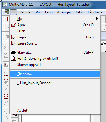

Ferdige layouter i MultiCAD kan eksporteres til flere bildeformater. Det betyr at du får bedre kvalitet (høyere oppløsning) på dine bilder i forhold til å ta et skjermbilde. Bildene kan igjen benyttes til publisering på nett eller i for eksempel word dokumenter hvor kravet til målestokk ikke er gjeldende.
Åpne en layout og trykk deretter på "Eksporter" i "Fil"-menyen.

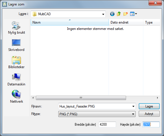

Velg deretter plassering og navn på filen. Filtype samt størrelse på bilde må også velges. Normalt anbefaler vi png-format da dette gir små bildefiler uten synlig komprimeringstap. Størrelsen på bildet kan være opp til ca. 15000 piksler i største retning.

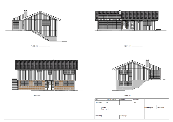

Velg Lagre, og bildet blir lagret. Et eksempel er vist nedenfor.
Ukens tips 059-03.PNG (62.18 KiB) Viewed 12852 times
Et høyoppløselig eksemplar ligger også vedlagt her:
