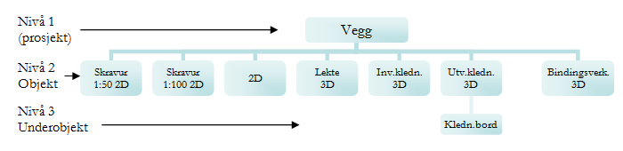

Transformering er kun tilgjengelig i objektmodus, og gir føringer for hvordan objektet vil oppføre seg på det neste nivået, og har ikke tilbakevirkende kraft. Se hierarkiet nedenfor.
Ukens tips 050-01.png (13.01 KiB) Viewed 11901 times
For at underobjektet (nivå 3) skal ha dynamiske egenskaper på nivå 2, må det altså transformeres på nivå 3. For at objektet skal ha dynamiske egenskaper i prosjektet, må det transformeres på nivå 2, og dersom det består av et underobjekt må dette også transformeres på nivå 3.
Som du ser av hierarkiet; må ”Utvendig kledning” (som består av et underobjekt; ”kledningsbord”), transformeres i nivå 3 for å fungere i nivå 2. Mange stopper her, uten å transformere objektet på nivå 2, men dette må gjøres for at hele objektet skal fungere på nivå 1 (i prosjektet).

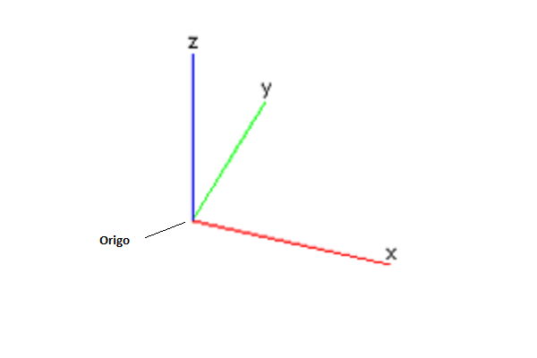

Hele transformeringen bunner ut i retningene. Uten at vi vet hvilken retning objektet skal transformeres i, kan vi heller ikke transformere noe. Vi er helt avhengig av å vite retningene. Den letteste måten å vite hvilken retning vi er i, er å se på trådkorset:

De forskjellige retningene har også egne benevnelser som viser i hvilken retning objektet skal endres; for eksempel om et objekt skal strekkes mot origo, eller fra.
Hos X-retningen kalles mot origo ”venstre/left”, og fra origo ”høyre/right”.
Hos Y-retningen kalles mot origo ”foran/front”, og fra origo ”bak/back”.
Hos Z-retningen kalles mot origo ”bunn/bottom”, og fra origo ”topp/top”.
NB!: Det er svært viktig å kunne denne regelen.

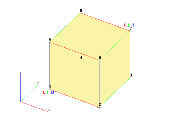

Under transformasjonen av et objekt (f.eks. en boks) blir hjørnene kalt med denne benevnelsen som nevnt ovenfor. MultiCAD bruker benevnelsene nedenfor i motstående hjørner for å vise hva som er bak og frem, opp og ned, og høyre og venstre.
RBT= Right Back Top (Høyre Bak Topp)
LFB = Left Front Bottom (Venstre Foran Bunn)
Ukens tips 050-03.png (23.04 KiB) Viewed 11893 times
Som du ser viser MultiCAD nå hvilket hjørne som er nærmest origo, og hvilket som er lengst ifra.

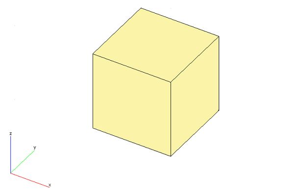

En boks som ikke er transformert, kan ikke endres, verken i høyde, lengde eller bredde. Den kan heller ikke kopieres med en viss avstand (dupliseres) i noen av retningene (DX, DY og DX) (Se trådkors i hvert bilde). Boksen er altså statisk (konstant/ubevegelig).

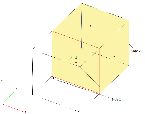

Dersom jeg ønsker å ha en boks som kan strekkes i lengden (DX), slik som en vegg, må boksen fortelles at den ene siden (side 1) skal flytte seg så langt som jeg angir (her fra I til II). I tillegg skal den motsatte siden (side 2) holdes igjen.
Ukens tips 050-05.png (36.94 KiB) Viewed 11905 times
Det betyr at flaten ”Side 1”s noder må transformeres slik at boksen kan strekkes i X-retningen, altså til høyre, samtidig som ”Side 2”s noder skal bli hvor de er; altså til venstre.

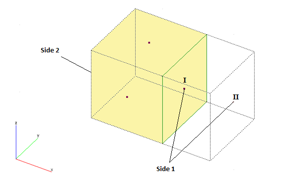

Dersom jeg ønsker å ha en boks som kan strekkes i bredden (DY), slik som en bjelke, må boksen fortelles at den ene siden (side 1) skal flytte seg så langt som jeg angir (her fra I til II). I tillegg skal den motsatte siden (side 2) holdes igjen.
Ukens tips 050-06.png (13.78 KiB) Viewed 11980 times
Det betyr at flaten ”Side 1”s noder må transformeres slik at boksen kan strekkes i Y-retningen, altså til front, samtidig som ”Side 2”s noder skal bli hvor de er; altså til bak.

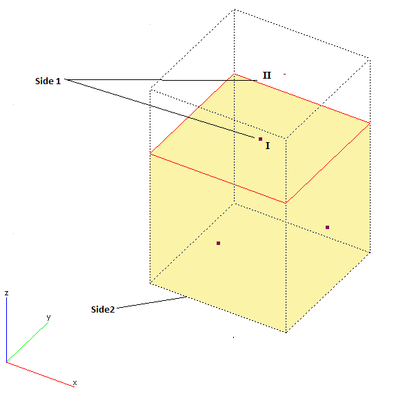

Dersom jeg ønsker å ha en boks som kan strekkes i høyden (DZ), slik som en søyle, må boksen fortelles at den ene siden (side 1) skal flytte seg så langt som jeg angir (her fra I til II). I tillegg skal den motsatte siden (side 2) holdes igjen.
Ukens tips 050-07.png (14.84 KiB) Viewed 11899 times
Det betyr at flaten ”Side 1”s noder må transformeres slik at boksen kan strekkes i Z-retningen, altså til topp, samtidig som ”Side 2”s noder skal bli hvor de er; altså til bunn.
