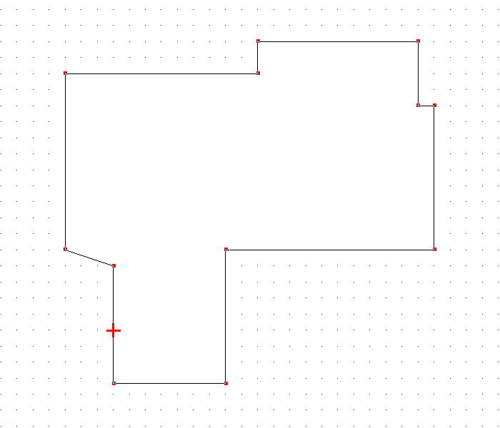

Eksempelvis kan du ha et bygg som har en litt kompleks form. Skal du tegne opp vegger og dekker for alle etasjene kan det ta litt tid å tegne opp alt manuelt. Dersom du imidlertid tegner opp ett polygon som tilsvarer formen (i dette tilfellet ytterkant vegger) kan MultiCAD automatisk tegne på dekke og vegger for deg. Det er viktig å huske på at du MÅ bruke ett polygon og ikke en linje / sammenhengende linje. Tegn opp polygonet som tilsvarer formen du vil ha.

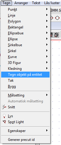

Velg deretter "Tegn objekt på entitet" under "Tegn"-menyen.

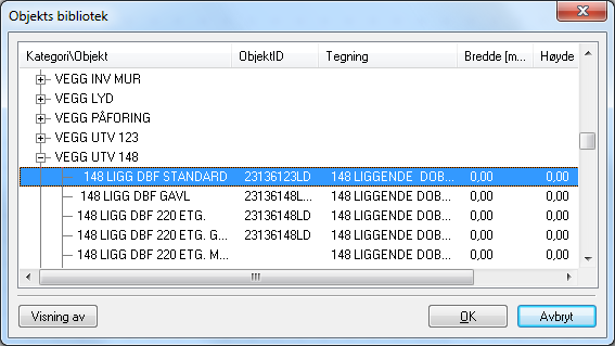

Venstreklikk på polygonet, og denne dialogboksen åpnes:
Ukens tips 045-03.png (32.5 KiB) Viewed 11332 times

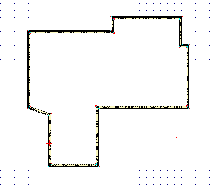

Velg deretter det objektet du ønsker, for eksempel VEGG UTV 148, 148 LIGG DBF STANDARD og trykk OK til slutt. MultiCAD har nå tegnet på veggen langs hele polygonet.
