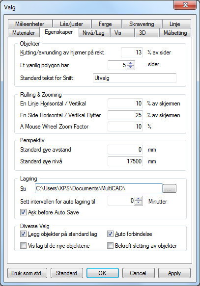

I MultiCAD finnes det en funksjon for autolagring av prosjekter. I flere tilfeller kan dette være nødvendig og viktig med tanke på fare for at tegninger kan mistes i tilfelle krasj.
Autolagring i MultiCAD aktiveres på følgende måte:
Åpne "Valg" under "Vis"-menyen. Velg fanen "Egenskaper".
Ukens tips 043-01.png (35.57 KiB) Viewed 11184 times
Endre lagringshyppigheten ved å stille antall minutter opp eller ned. Settes verdien til 0 her, vil MultiCAD ikke autolagre prosjektet. 15 minutter er normalt sett et godt intervall. Du kan også huke av for om du ønsker en melding hver gang MultiCAD autolagrer prosjektet. Huk i så fall av for "Ask before Auto Save".
Merk at autolagring ikke erstatter normal sikkerhetskopiering på noen måte. Du må fremdeles ta backup av viktige prosjekter/dokumenter. Husk det ingen andre enn deg selv som er ansvarlig for datatap.
