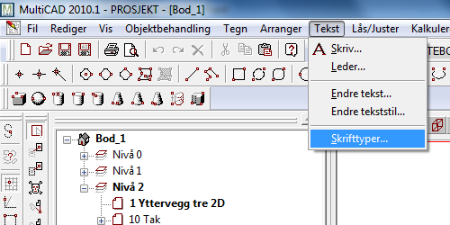

Venstreklikk på "Skrifttyper" under "Tekst"-menyen.

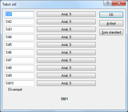

Dialogboksen "Skrifttyper" åpnes nå. Skrifttypene som legges inn her kan gis ett eget navn og en egen stil. Eksempelvis vil alle stilene som ligger inne som standard ha Arial som skrifttype og størrelse 9. Merk at Stil 1 er hovedstilen. Denne bør ikke forandres, da alle prosjekter benytter denne stilen til vanlig samt at en endring her vil gi endring i de fremtidige mållinjer, standardtekster osv.

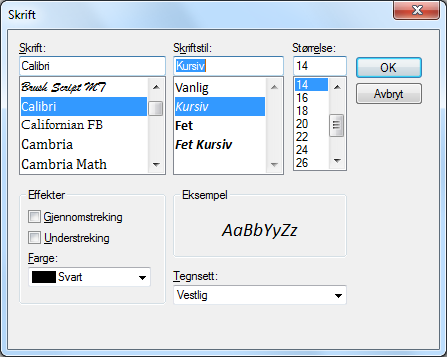

Trykk på knappen ved siden av teksttilen som skal endres og dialogboksen "Skrift" vises. I denne dialogboksen kan du legge inn den stilen du ønsker. Trykk "OK" til slutt.

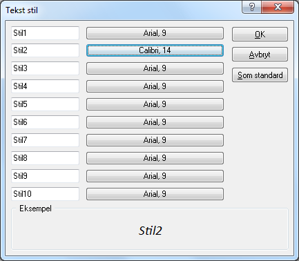

Tekststilen blir nå oppdatert.

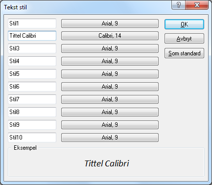

Gi stilen et navn som beskriver enten bruksområde eller egenskap til stilen; for eksempel "Tittel Calibri"
Ukens tips 040-05.png (24.85 KiB) Viewed 11187 times
Dersom denne stilen skal brukes i alle prosjekter, trykker du "Som standard".
