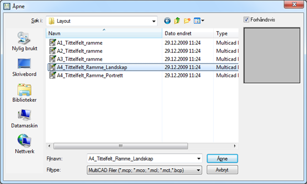

Start MultiCAD og velg "Åpne". Åpne en eksisterende layout, som du kan bruke som mal for den fremtidige layouten.

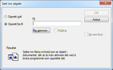

I første omgang skal det legges til en egen logo i det store feltet i tittelfeltet. Trykk på "Sett inn nytt objekt.." under "Rediger"-menyen.
Ukens tips 010-02.png (15.26 KiB) Viewed 11740 times

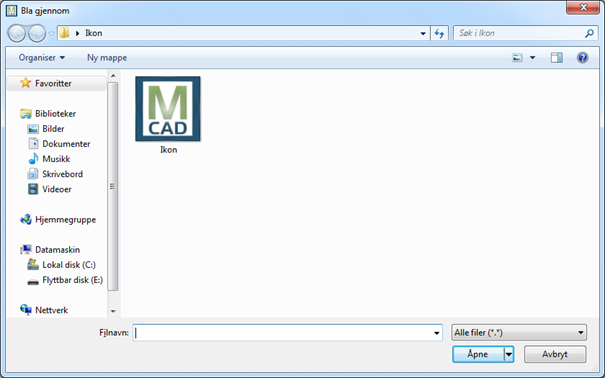

Velg "Opprett fra fil" og deretter "Bla gjennom..."
Ukens tips 010-03.png (20.34 KiB) Viewed 11760 times
Finn ikonet/bildet som skal legges inn og velg "Åpne".

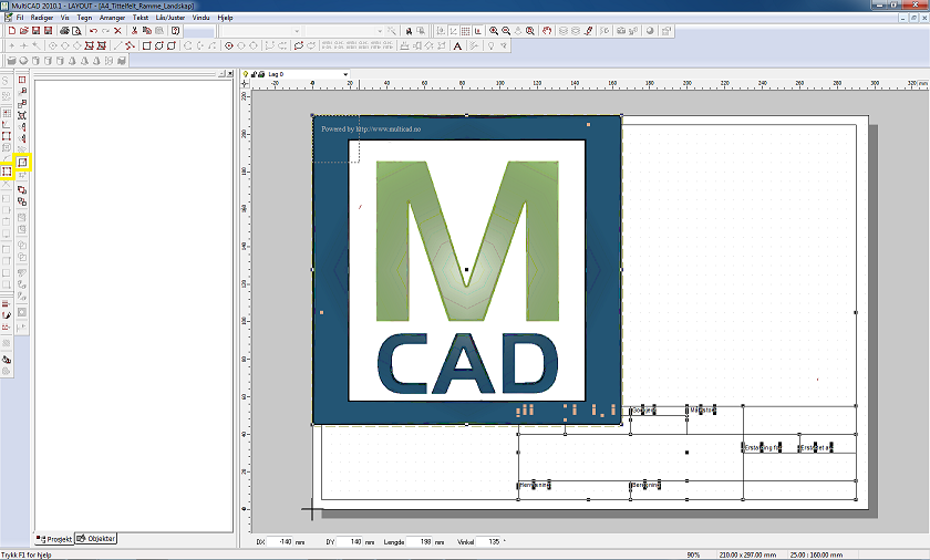

Bildet legger seg nå i full størrelse på layouten. Størrelsen skal nå endres.
Ukens tips 010-05.png (121.32 KiB) Viewed 11759 times
Aktiver "Lås hjørne-senter-side" og trykk deretter på "Endre"-tasten. Venstreklikk først i det ene hjørnet og deretter mot motsatt hjørne slik at størrelsen blir korrekt. Venstreklikk når strørrelsen er korrekt.

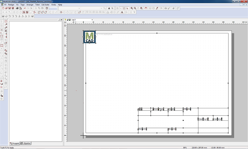

Velg deretter "Flytt" og flytt logoen inn i feltet
Ukens tips 010-08.png (96.12 KiB) Viewed 11734 times

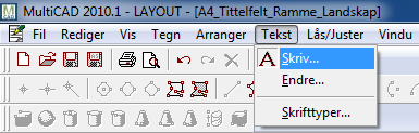

Teksten kan nå legges inn. Trykk "Skriv..." under "Tekst"-menyen.

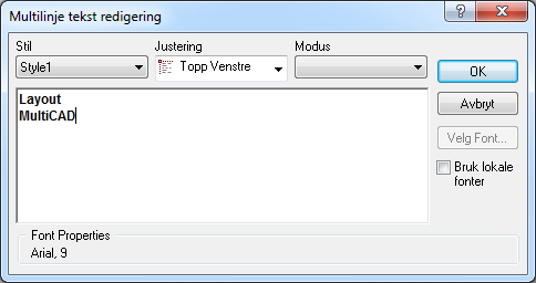

Tekst-editoren dukker nå opp. Skriv inn den teksten du skal ha. For å starte en ny linje trykker du CTRL + ENTER. Dersom du kun trykker ENTER vil editoren lukke seg.
Ukens tips 010-10.png (18.48 KiB) Viewed 11788 times

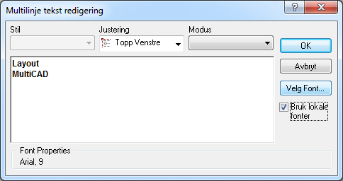

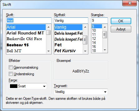

Dersom skriften har feil størrelse eller stil kan du bruke din egendefinerte "font". Huk av for "Bruk av lokale fonter" og deretter "Velg Font..."
Ukens tips 010-11.png (18.78 KiB) Viewed 11704 times
Dialogboksen "Skrift" dukker nå opp. Velg den fonten du ønsker. Trykk "OK" til slutt.
Ukens tips 010-12.png (32.18 KiB) Viewed 11802 times

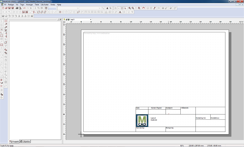

Trykk"OK" i tekst-editoren og plasser teksten på rett plass i layouten. Teksting i layout er forøvrig lik teksting i prosjekt-modus
Ukens tips 010-13.png (73.32 KiB) Viewed 11690 times

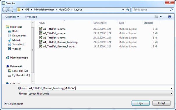

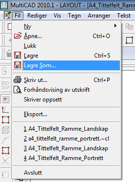

Trykk deretter på "Lagre som..." i "Fil"-menyen. Årsaken til at "Lagre som..." velges er at layouten nå skal lagres med et nytt navn.
Ukens tips 010-14.png (22.01 KiB) Viewed 11784 times
Velg deretter samme layoutmappe som den opprinnelige layouten (Mine dokumenter\MultiCAD\Layout). Dette gjøres for at layouten lett skal kunne hentes opp igjen som "mal" når du i fremtiden skal eksportere nye prosjekter.
