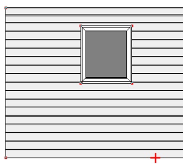

Vinduene kan flyttes i høyden ved å holde SHIFT-tasten inne samtidig som du flytter.
Eksempel:
Vinduet skal flyttes ned 500mm.
Ukens tips 004-1.jpg (28.07 KiB) Viewed 12161 times

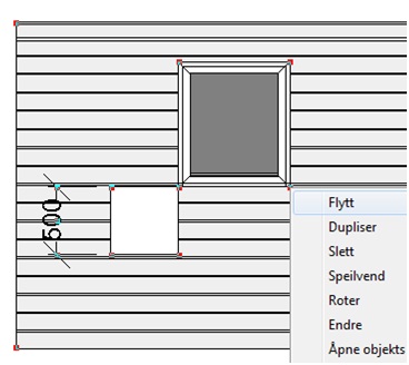

Det kan være lurt å legge inn et hjelperektangel slik at du vet hvor langt du skal flytte vinduet.
Ukens tips 004-2.jpg (30.86 KiB) Viewed 12251 times
Høyreklikk på nederste node på vinduet. Det kan være lurt å aktivere "Lås til node". Vær sikker på at du markerer vinduet og ikke rektangelet, hvis ikke flytter du feil objekt :).

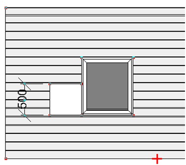

Ukens tips 004-3.jpg (31.01 KiB) Viewed 12155 times
Hold SHIFT-tasten inne (tasten er markert med en bred pil opp og ligger rett over CTRL-tastene) og beveg musepekeren ned til den nederste noden på hjelperektangelet. Du vil nå se en stiplet linje rundt vinduet mens det beveger seg.

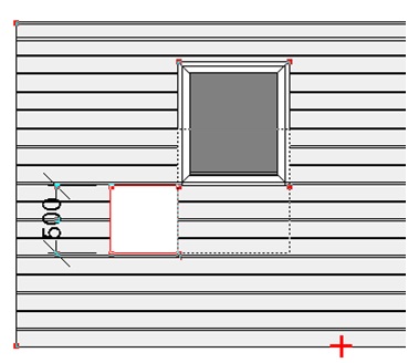

Venstreklikk på nederste node på hjelperektangelet (mens du fremdeles holder SHIFT-tasten inne) og vinduet flytter seg.
Ukens tips 004-5.jpg (30.56 KiB) Viewed 12168 times

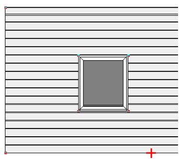

Slett tilslutt hjelperektangelet.
Ukens tips 004-6.jpg (29.37 KiB) Viewed 12137 times
Vinduet er nå ferdig flyttet.
