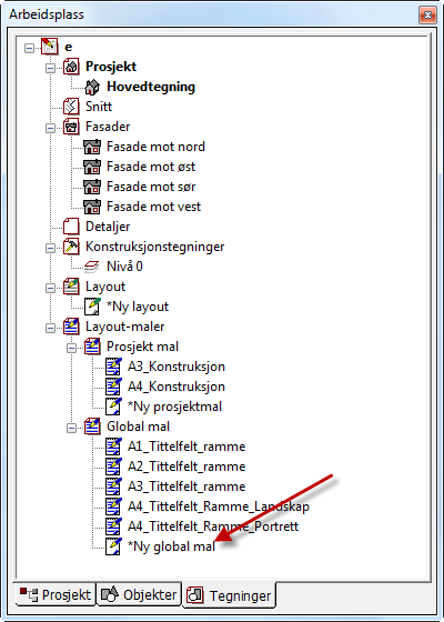

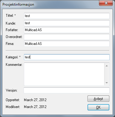

Åpne ett nytt prosjekt som du for eksempel kaller "test". Dette gjøres for å få tilgang til tegningstreet. Husk å fylle inn alle tre feltene når du oppretter prosjektet.
Ukens tips 073-01.png (20.86 KiB) Viewed 64721 times

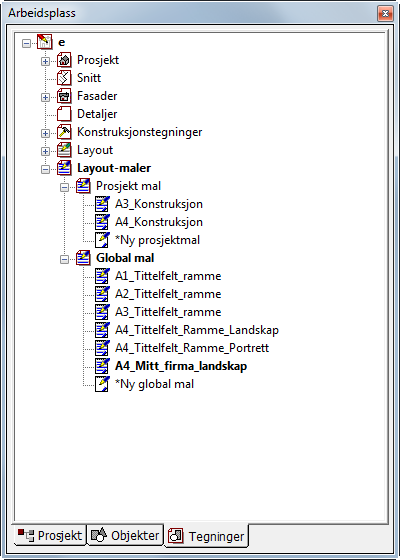

Gå til fanen "Tegninger" og dobbelklikk på "Ny global mal"

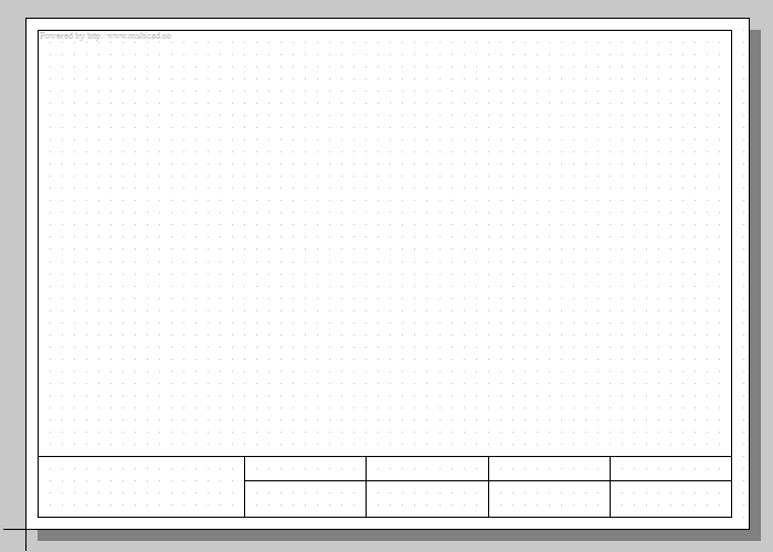

En ny layout-mal åpnes nå.
Ukens tips 073-03.png (11.78 KiB) Viewed 64836 times

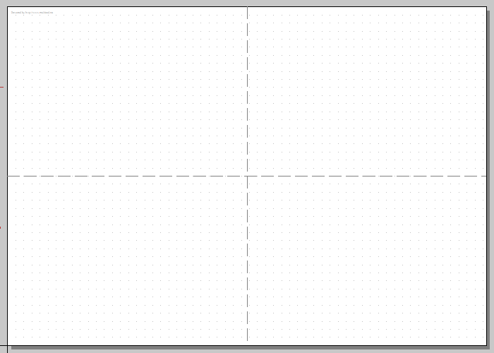

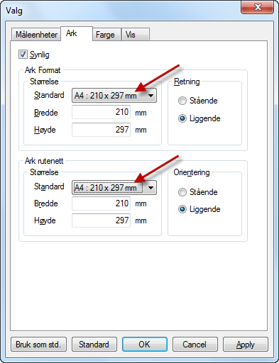

Det første som skal gjøres er å endre størrelsen på dette arket til A4. De grå stiplede linjene indikerer at dette arket deles i fire A4-ark ved utskrift. Dette kan også stilles inn dersom man f.eks. har en A2-plotter og ønsker utskrift på A2-ark.
Åpne "Vis" –"Valg" og velg deretter fanen "Ark".
Still inn ark-størrelsen både i ark-format og ark-rutenett. Retningen skal i begge tilfeller være liggende. Innstillingene under "Ark Format" gjelder størrelsen på layouten i MultiCAD. Innstillingene under "Ark Rutenett" gjelder ark-størrelsen på utskriftene fra MultiCAD. For eksempel: Stilles størrelsen i "Ark Format" til A3 og størrelsen i "Ark Rutenett" til A4, vil en A3-layout bli skrevet ut på to A4-ark.
Ukens tips 073-04.png (42.82 KiB) Viewed 64707 times

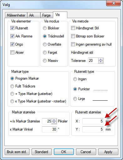

Velg deretter fanen "Vis" og still inn rutenettet til en maskevidde på 5x5mm. Dette gjøres for å forenkle prosessen med å tegne tittelfelt og linjer. Etter at denne innstillingen er satt, kan vi tegne rett på rutenettet uten å måtte bekymre oss for om linjene er rette.
Velg "Bruk/Apply" og deretter "OK".

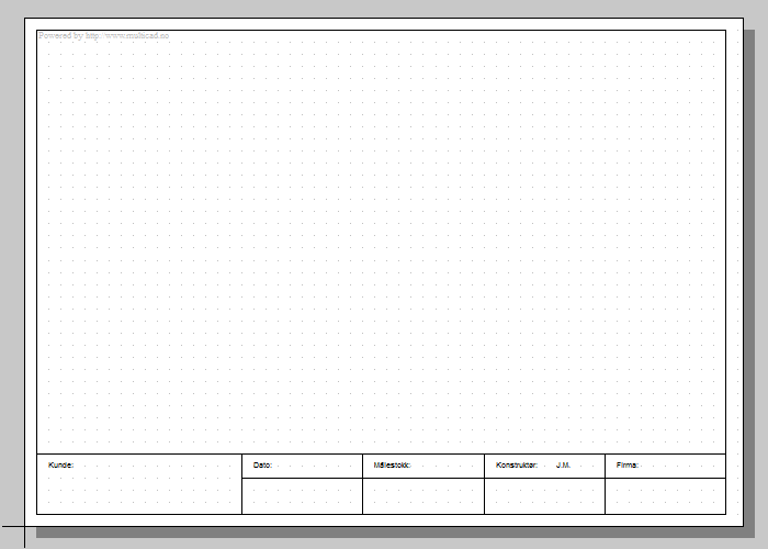

Nå skal teksten legges inn. Legg først inn den statiske teksten; - det vil si den teksten som du vet ikke kommer til å endres. Siden dette er en mal legges kun tekst som er gyldig for alle layoutene, som skal bruke malen, inn. Se bildet nedenfor for eksempel. For å legge inn tekst åpner du "Tekst"-"Skriv…". Fyll inn teksten og trykk "OK". Venstreklikk der du skal ha teksten plassert. Høyreklikk til slutt. For mer info om hvordan tekster legges til i layout, se Ukens tips 010 (Logo og tekst i layout).

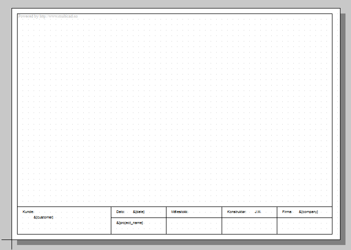

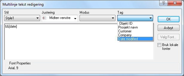

Dette var den statiske teksten som vi skal ha med i layout-malen. I tillegg har MultiCAD dynamisk tekst; - tekst som endres ettersom verdiene fra prosjekt til prosjektet endres. I MultiCAD kalles dette for "tags". Informasjonen som benyttes for disse tags legges blant annet inn ved oppstart av et nytt prosjekt i prosjektinformasjonen, se første bilde i dette tipset. Tagene finner du under "Tekst"-"Skriv…". Alle tags er på formen &&[ett-eller-annet]. Når en tag legges inn i en layout-mal, vil MultiCAD automatisk erstatte denne tagen med tilhørende verdi. For eksempel vil tagen "&&[date]" bli erstattet med "10.06.2012" dersom det er denne dagen layouten blir endret. Tagene plasseres ut som vanlig tekst.
Ukens tips 073-08.png (27.08 KiB) Viewed 64694 times

Til slutt gjenstår det kun å endre navnet på layoutmalen. Dette gjøres ved å høyreklikke på "Template_1" og velge "Bytte navn"
Ukens tips 073-10.png (33.19 KiB) Viewed 64736 times
Fyll inn nytt navn og trykk OK.
Ukens tips 073-11.png (28.39 KiB) Viewed 64720 times
