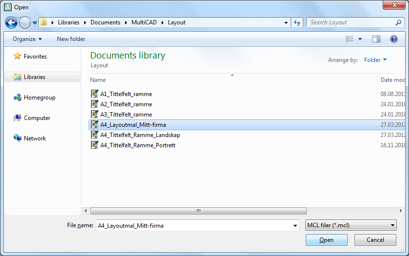

En ny dialogboks åpnes. Velg korrekt layoutmal og velg "Åpne".
Ukens tips 072-04.png (77.72 KiB) Viewed 63608 times

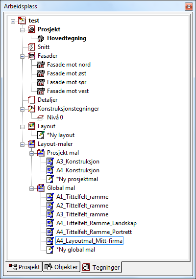

Layoutmalen legger seg nå inn blant de globale malene. Global mal betyr at alle prosjekter har tilgang til denne malen, i motsetning til lokale maler som kun fungerer internt i et prosjekt.
Ukens tips 072-05.png (30.13 KiB) Viewed 63649 times
