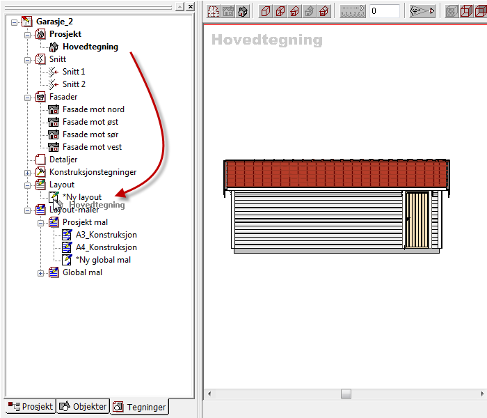

Åpne et prosjekt for testing og dra en av tegningene, for eksempel "Hovedtegning" over til "*Ny layout".
Ukens tips 069-01.png (34.45 KiB) Viewed 62193 times

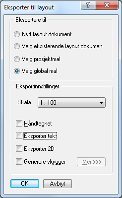

Dialogboksen "Eksporter til layout" åpnes. Huk av korrekt eksportinnstillinger og velg samtidig at tegningen skal eksporteres til en av malene, i dette tilfellet global mal. Hug derfor av for "Velg global mal".
Ukens tips 069-02.png (18.01 KiB) Viewed 62110 times

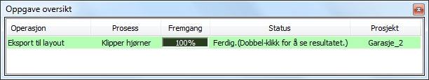

Når Oppgaveoversikten dukker opp dobbelklikker du på det grønne feltet.
Ukens tips 069-03.png (14.73 KiB) Viewed 62110 times

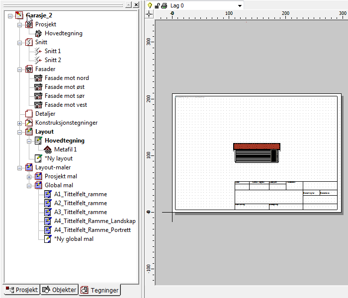

Du får nå et valg av hvilke layoutermaler du ønsker tegningen skal ligge på. Velg for eksempel A4_Tittelfelt_Ramme_Landskap.
Ukens tips 069-04.png (14.98 KiB) Viewed 62094 times
Layouten vil nå åpnes. Alt du ser på arket, bortsett fra tegningen som nettopp ble eksportert, kommer fra layoutmalen. Endres layoutmalen, vil endringene også bli oppdatert i disse feltene, men ikke motsatt. Du kan selvfølgelig tegne inn tekst og forskjellig i tittelfeltet, men som sagt ikke endre det eksisterende.
Ukens tips 069-05.png (37 KiB) Viewed 62206 times
Dette gjøres slik for at du skal ha mulighet for å bytte "bakgrunn" dersom du senere vil flytte hele layouten over til en annen mal.

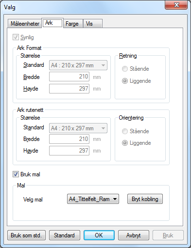

Åpne "Rediger"-menyen og deretter "Valg". Velg fanen "Ark" som ser slik ut:
Ukens tips 069-06.png (34.35 KiB) Viewed 62136 times
I nedtrekksmenyen kan du nå velge blant prosjektmalene. Ønsker du å bytte mal, kan det gjøres her. Trykk til slutt "Bruk" og "OK" dersom du ønsker dette.
Trykker du på knappen "Bryt kobling", brytes koblingen, og det er ingen forbindelse til malen lengre. Boksen "Bruk mal" vil også bli avhuket samtidig.
Dersom du mot formodning har eksportert tegningen din til en tom layout kan du også gå inn her og velge "Bruk mal", og deretter velge hvilken mal du ønsker, vil tegningen din også få korrekt tittelfelt.
