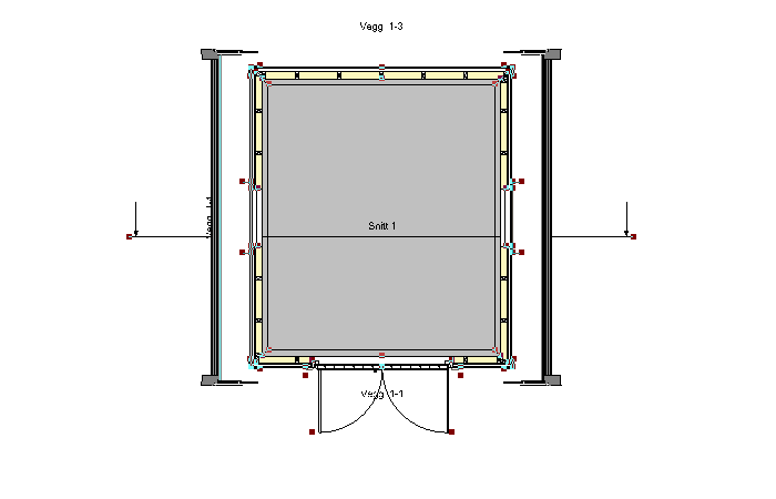

MultiCAD v.11 inneholder en ny 2D-snittmodul. Med denne modulen kan du nå helt enkelt tegne 2D og tekst i snittet uten at dette påvirker 3D modellen. Å tegne ut snittet fungerer på samme måte som i de forrige versjonene av MultiCAD. Tegn ut snittet ved å velge "Tegn ett snitt".
Ukens tips 065-01.png (8.76 KiB) Viewed 45548 times
Venstreklikk deretter i begge ender av snittlinjen, og høyreklikk til slutt.
Ukens tips 065-02.png (12.29 KiB) Viewed 45564 times

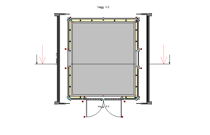

En rød pil vil nå vises. Denne pilen angir innsynsretningen på snittet. Venstreklikk der du ønsker innsynet fra. Snittlinjen vil nå se slik ut:
Ukens tips 065-03.png (14.04 KiB) Viewed 45546 times

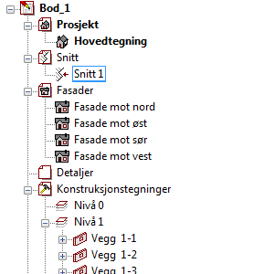

Dobbelklikk på det tilsvarende snittet under gruppen "Snitt" i tegningstreet til venstre.
Ukens tips 065-04.png (11.18 KiB) Viewed 45556 times

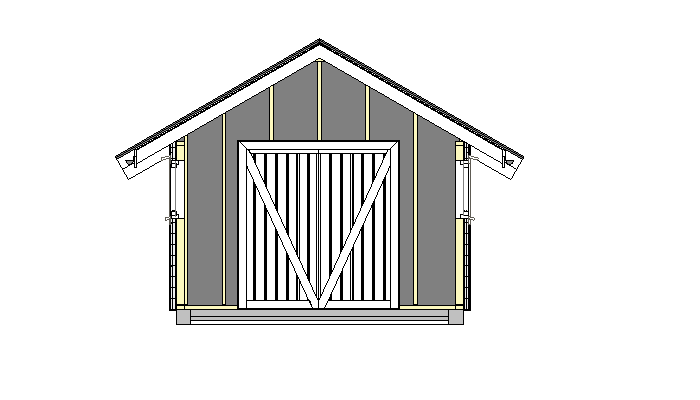

Snittegningen åpnes nå.
Ukens tips 065-05.png (15.66 KiB) Viewed 45541 times

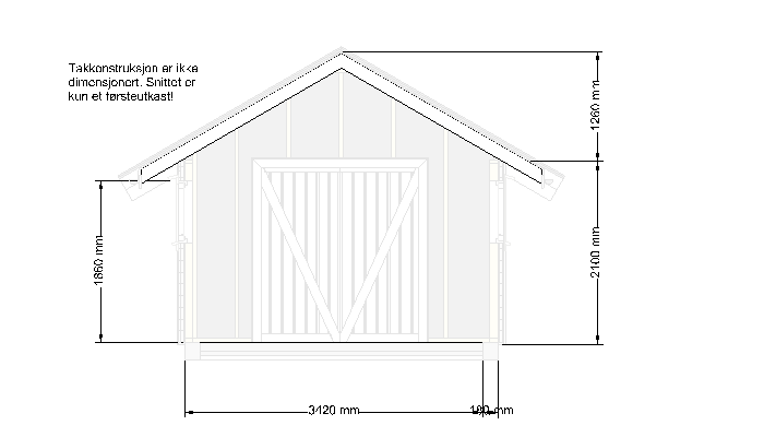

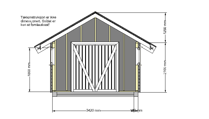

Tegn inn det du måtte ønske av mållinjer, tekst og annen 2D. Et lite tips du kan ta med deg: Dersom ikke alt du tenger inn viser med en gang, kan du gå tilbake til hovedtegningen, og deretter tilbake til snittet. Tegningen blir nå oppdatert.
Ukens tips 065-06.png (14.48 KiB) Viewed 45624 times

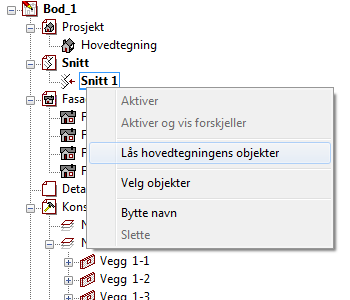

En annen nyttig funksjon er muligheten til å låse hovedtegnings objekter, altså de 3D objektene (vegger, vinduer, tak) som er i hovedtegningen. Låses disse objektene, kan du ikke flytte på objektene i snitt-planet.
Høyreklikk på snittet, i dette tilfellet "Snitt 1" og velg "Lås hovedtegninges objekter".
Ukens tips 065-07.png (15.29 KiB) Viewed 45517 times
