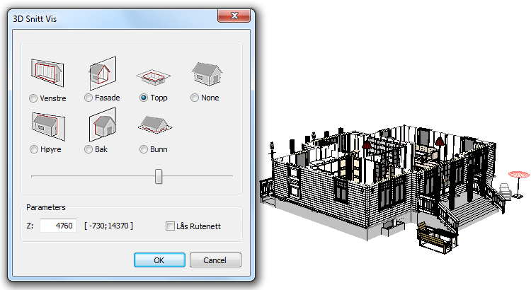

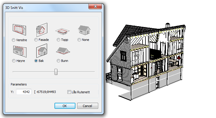

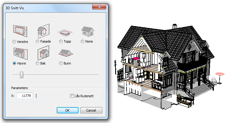

Velg deretter hvilken retning du ønsker snittet i, og dra glidebryteren til rett posisjon.
Ukens tips 064-02.png (55.49 KiB) Viewed 43920 times
Ukens tips 064-03.png (64.7 KiB) Viewed 43921 times
Ukens tips 064-04.png (58.04 KiB) Viewed 43998 times

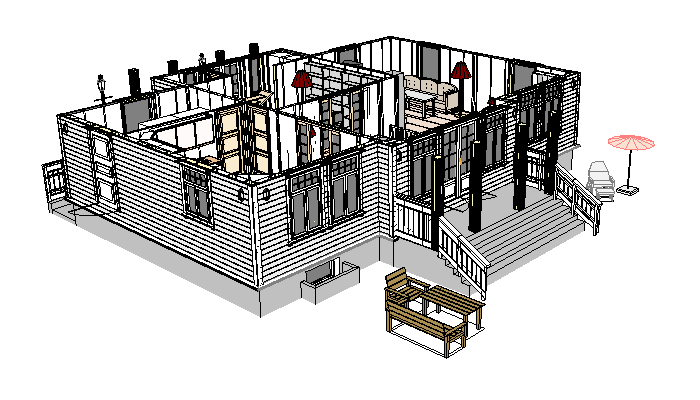

Når du har funnet den posisjonen du ønsker, trykker du "OK" og snittet vises.
Ukens tips 064-05.png (36.63 KiB) Viewed 43926 times
