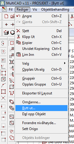

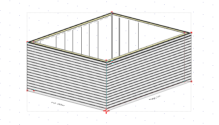

Marker objektene ved enten å venstreklikke på veggen eller å holde venstre musetast inne og dra en ramme rundt objektene. Velg deretter "Bytt ut…" i "Rediger"-menyen.
Ukens tips 063-02.png (28.7 KiB) Viewed 46448 times

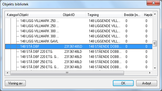

En dialogboks åpnes. Velg her det nye objektet du ønsker.
Ukens tips 063-03.png (28.92 KiB) Viewed 46447 times

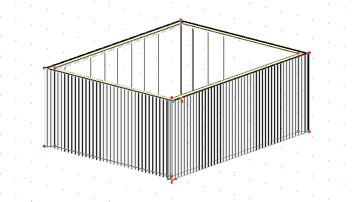

Trykk deretter "OK" og objektene byttes ut.
Ukens tips 063-04.png (17.61 KiB) Viewed 46469 times
