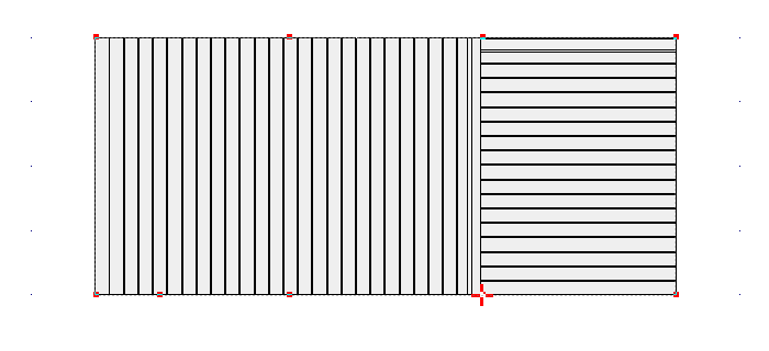

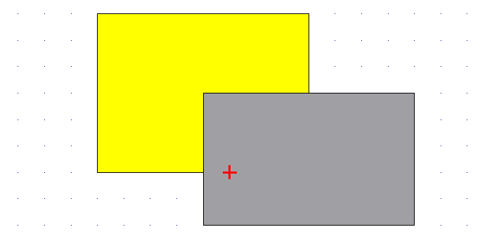

Funksjonene "Still i front" og "Still bakerst" er nyttige dersom du har flere objekter liggende oppå hverandre. Eksempel på dette kan være skyggepolygon som legges oppå tegningen i layout.
Funksjonene "Still i front" og "Still bakerst" vises til venstre på skjermen, ved siden av prosjekttreet.
Aktiver funksjonen og venstreklikk på objektet som skal stilles i front eller bakerst.
Se eksempler nedenfor:
Ukens tips 062-01.png (8.34 KiB) Viewed 13077 times
Ukens tips 062-02.png (8.42 KiB) Viewed 13104 times

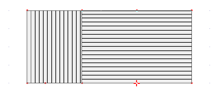

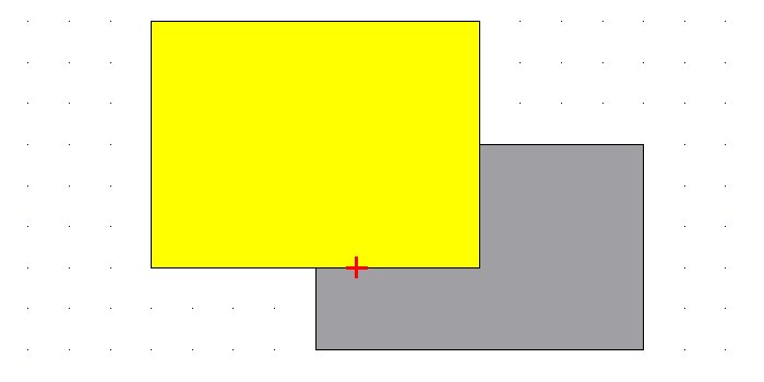

"Still i front" og "Still bakerst" kan også benyttes for 3D-objekter når du står i "Fasade" og en av frontene.
Ukens tips 062-03.png (8.63 KiB) Viewed 13103 times
Ukens tips 062-04.png (9.71 KiB) Viewed 13073 times
