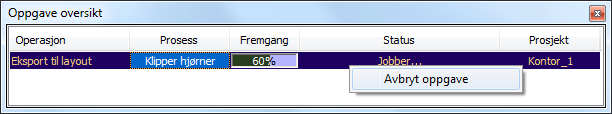

Enkelte ganger kan det være en fordel å avbryte en eksport til layout mens prosessen er i gang i stedet for å vente til eksporteringen er fullført.
I så fall gjør du følgende: Dobbelklikk på ikonet nederst midt på skjermen for å åpne Oppgaveoversikt.
Ukens tips 056-01.png (482 Bytes) Viewed 11654 times
Du kan også åpne Oppgaveoversikt ved å velge "Oppgaveoversikt" i "Vis"-menyen. Høyreklikk på det blå feltet og velg "Avbryt oppgave".
Ukens tips 056-02.png (14.58 KiB) Viewed 11607 times
