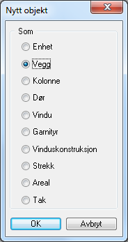

I de fleste tilfeller er det enklest å bruke et eksisterende objekt og modifisere dette slik at du får objeketet slik du skal ha det. Husk bare å lagre objektet med et nytt navn (Lagre som). I dette tilfellet skal vi lage et veggobjekt helt fra bunn av. Velg "Nytt objekt…" under "Objektbehandling". Velg type Vegg og trykk "OK".

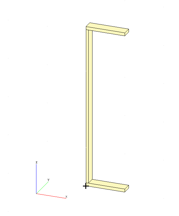

Det første vi gjør er å tegne inn bunnsvillen, en stender og toppsvillen. Velg de objektene du selv ønsker for dette. I dette eksempelet velges "SVILL48X148" samt "STENDER 36X148". Begge disse objektene ligger i gruppen "Underobjekter" i databasen. Tegn ut objektene slik at veggen ser slik ut:
Ukens tips 055-02.png (15.26 KiB) Viewed 67449 times
Legg merke til plasseringen av stenderen. Stenderen er plassert OPPÅ bunnsvillen/semsen i origo. Dette er fordi stenderen skal repeteres langs hele lengden av veggen. Svillens lengde er ca. 600 mm lang. Lengden har imidlertid lite å si, men husk at objektet bør være hendig å hanskes med når du jobber.
Plassering av origo er også svært viktig. Origo skal plasseres i det ytterste hjørne nederst til venstre i bunnsvillen. Årsaken til dette er at vi alltid tegner veggen på innsiden når vi tegner mot klokken i prosjektmodus.

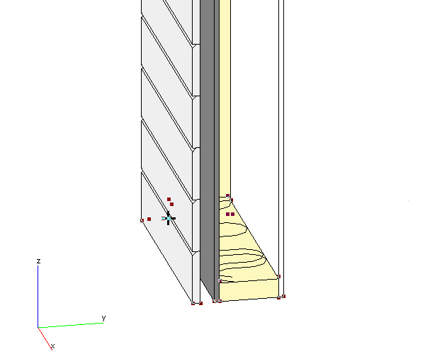

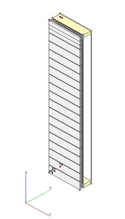

Tegn nå ut asfaltplaten og kledningen på yttersiden av veggen, på samme måte som innvendig kledning. I dette eksempelet blir det brukt "ASFALTPLATE 12MM" og "LIGGENDE DOBBELFALSET" (vegg-objekt), også disse fra kategorien "Underobjekter". Husk at både asfaltplaten og kledningen skal tegnes på nodene til bindingsverket. Husk også å strekke disse objektene til toppen, dersom de ikke er høye nok.
Ytterveggen skal nå se slik ut.

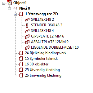

Nå kan det være på tide å kontrollere om alle objektene ligger på korrekte lag før vi fortsetter.
I dette tilfellet har alle objektene lagt seg på lag 1 Yttervegg tre 2D.
Ukens tips 055-05.png (10.48 KiB) Viewed 67241 times

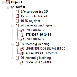

Flytt alle objektene slik at bindingsverket ligger på lag 24 Bjelkelag bindingsverk, og kledningen ligger på deres respektive lag.
Ukens tips 055-06.png (11.15 KiB) Viewed 67228 times

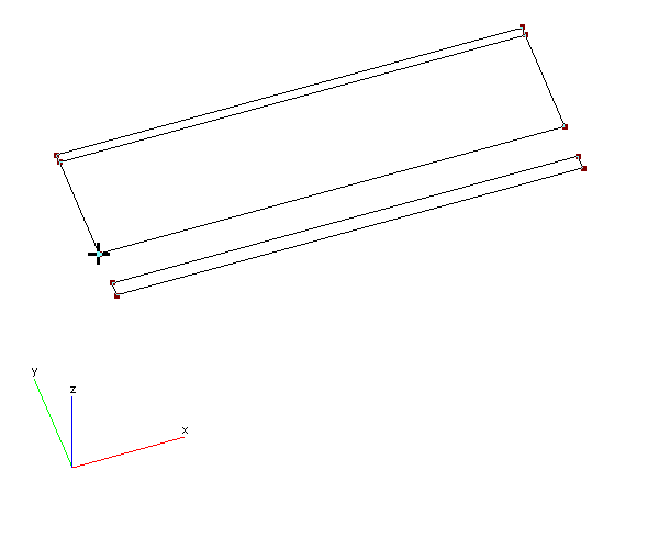

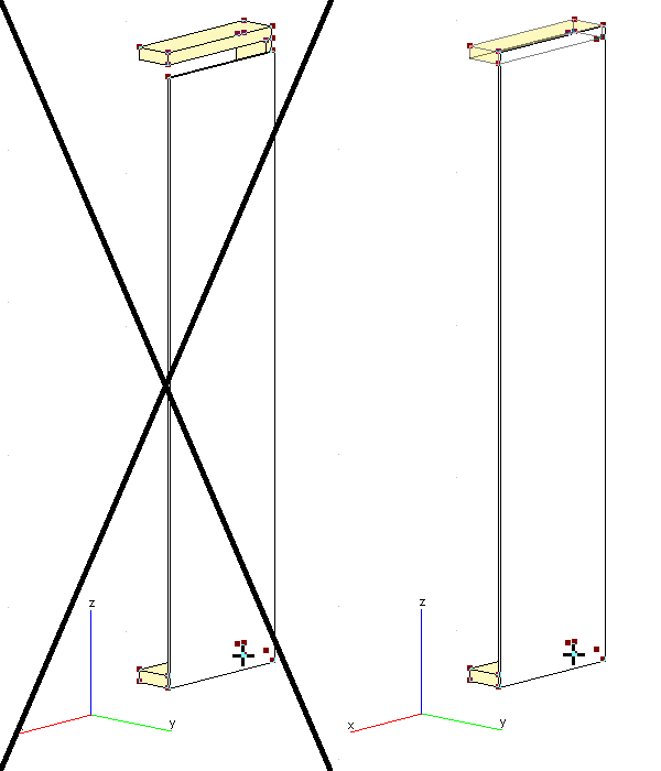

Nå skal 2D-symbolene og brukernoder tegnes inn. Under både ytterkledning, innvendig kledning og bindingsverket skal det ligge et polygon som dekker arealet sett fra toppen. Dette for at veggen skal synes når alle 3D-objekter er skjult. Det er ikke nødvendig med et polygon under bindingsverket.
Still prosjektet i "Plan" og tegn inn de tre polygonene. MERK! Det er svært viktig at et polygon (Polygon – uregelmessig) tegnes inn og ikke et rektangel , da et rektangel fører til krasj når en vegg kobles mot en annen.
Objektet skal nå se slik ut:
Ukens tips 055-07.png (10.54 KiB) Viewed 67265 times

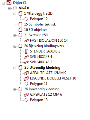

Nå må også disse nye objektene flyttes til korrekt lag. Polygonent som dekker bunnsvillen kan ligge på lag 1 Yttervegg tre 2D siden dette er "hoveddelen" av veggen. Dersom dette hadde vært en innvendig bærende vegg, ville polygonet ligget på lag 3 Innvendig bæring tre. Isolasjonen flyttes til lag 21 Skravur 1:50. Til slutt skal prosjettreet se slik ut:
Ukens tips 055-09.png (14.13 KiB) Viewed 67180 times

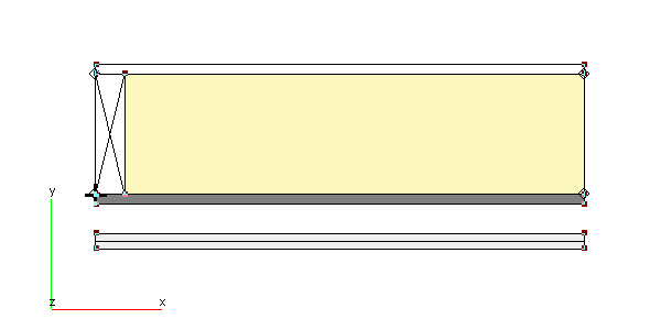

Nå gjenstår det kun å legge ut brukernoder før alle objektene skal transformeres. Brukernodene legges i bunn i de fire hjørnene av bunnsvillen.
Ukens tips 055-10.png (6.71 KiB) Viewed 67274 times

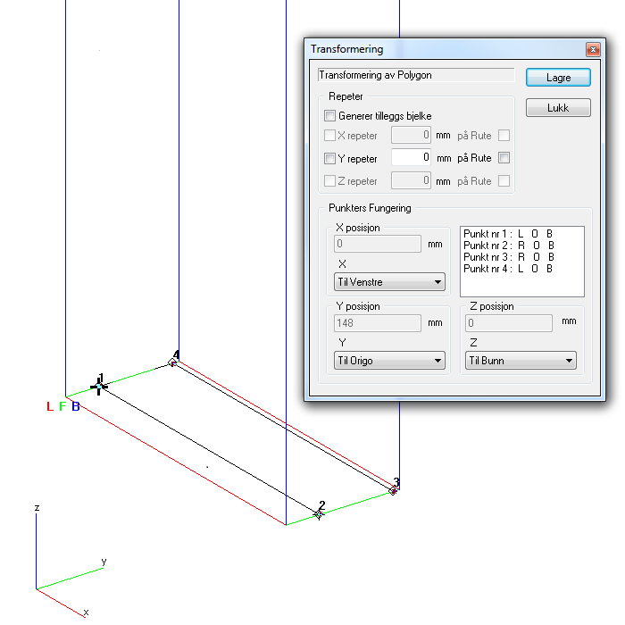

Transformasjonen av de tre polygonet skal være som følger:
  • Punktene i venstre del av polygonet skal transformeres til "venstre" i X-posisjon.
  • Punktene i høyre del av polygonet skal transformeres til "høyre" X-posisjon.
  • Alle punktene skal transformeres til "bunn" i Z-posisjon.
  • Alle punktene skal transformeres til "origo" i Y-posisjon, da polygonet ikke skal strekkes i bredden.
  • Husk å trykke "Lagre" før dialogboksen lukkes.
Som du sikkert har lagt merke til, står det RBT og LFB på objektet under transformeringen. Dette er ment som hjelp til å finne ut foran og bak på objektet.
RBT= Right Back Top (Høyre Bak Topp)
LFB = Left Front Bottom (Venstre Foran Bunn)

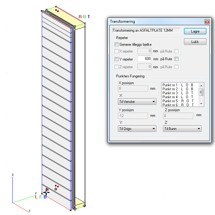

  • Huk av for Repeter på Rute i X-retningen. Det er viktig at du ikke skriver inn 600mm i feltet, da dette gir feil avstand mellom de to første stenderne. Huk kun av for "på Rute".
  • Huk av for "Generer tilleggsbjelke" for å få en ekstra stender i hjørnet av veggen.
Både bunnsvill, toppsvill og isolasjon transformeres på samme måte som polygonene. Eneste forskjell er at toppsvillen transformeres til "topp" i Z-retningen, i stedet for til "bunn", men det sier vel seg selv…
Ukens tips 055-13.png (48.23 KiB) Viewed 67309 times
Tilslutt skal kledningen transformeres. Siden dette er "vegger", blir transformeringen litt annerledes.
  • Punktene i nederste del av kledningen skal transformeres til "bunn" i Z-posisjon.
  • Punktene i øverste del av kledningen skal transformeres til "topp" Z-posisjon.
  • Punktene i venstre del av kledningen skal transformeres til "venstre" i X-posisjon.
  • Punktene i høyre del av kledningen skal transformeres til "høyre" X-posisjon.
  • Alle punktene skal transformeres til "origo" i Y-posisjon, da kledningen skal ha konstant plassering i y-retningen.

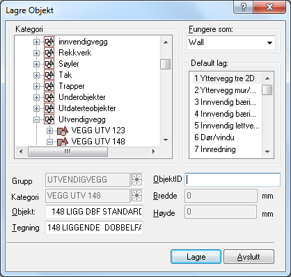

Etter at alle delene i objektet er transformert, lagres veggen med et nytt navn. Velg et navn som beskriver objektet godt. Husk også å velge "Vegg" under "Funger som" for at veggen skal fungere korrekt. Legg også veggen på korrekt lag, i dette tilfellet 1 Yttervegg tre 2D.
Velg "Lagre" til slutt, og kontroller objektet i et prosjekt. Kontroller både høyde og lengde slik at du er sikker på at objektet strekker seg slik det skal.
