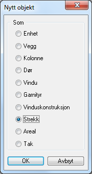

Velg "Objektbehandling" og "Nytt objekt" i menylinja. Velg "Strekk" som ny enhet.

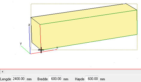

MultiCAD genererer automatisk en ferdig transformert 3D boks på lag 1.
Angi dimensjonen på drageren ved å venstreklikke på 3D boksen og angi målene i statusfeltet.

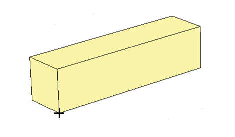

Plassering av origo.
Origo i et objekt vil si det samme som innsetningspunktet til objektet. Når dimensjonen på objektet fastsettes vil du se at objektet "flytter seg" i forhold til origopunktet. For å plassere origo som riktig innsetningspunkt, velger du "Rediger" og "Sett origo" i menylinja.
Venstreklikk i punktet som skal være innsetningspunktet for objektet. For nøyaktig plassering må låsefunksjoner benyttes. Du vil nå se origopunktet på valgt plass.

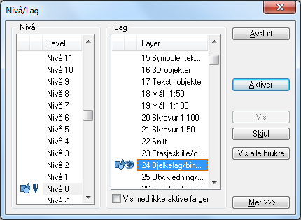

Plassere drageren på rett lag.
Drageren skal plasseres på lag 24 som er 3D laget for alle bærende objekter. (Ref lista over laginndelingen). For å flytte drageren over til riktig lag aktiviserer du først lag 24.
Ukens tips 053-04.png (25.13 KiB) Viewed 12505 times

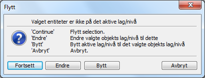

Venstreklikk på drageren, høyreklikk og velg "Flytt". Du vil nå få opp valgene som er vist i dialogboksen under:
Ukens tips 053-05.png (19.61 KiB) Viewed 12446 times
Velg "Endre" og drageren vil flytte seg over til lag 24.

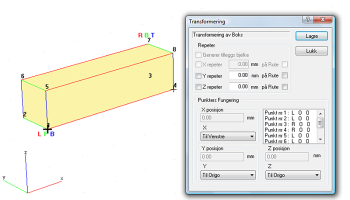

Nå må du fortelle hvordan "drageren" skal oppføre seg.
"Dragerobjektet" består av 8 hjørner. Alle hjørnepunkter (noder) er transformert på forhånd. (Dette fordi vi jobber med 3D boksen som ble generert opp automatisk).
For at drageren skal kunne strekkes i lengderetningen må transformasjonene være som følger:
Punkt 1, 2, 5 og 6 til venstre. Dra en ramme rundt disse punktene i modellen og du vil se at de valgte punkter blir markert med blått i lista i transformeringsdialogboksen. I lista under Z retningen vil du finne valget "Bunn". Velg denne og du vil se at under Z i lista vil det stå en B for bunn for de valgte punkter.
Punkt 3, 4, 7 og 8 skal transformeres til høyre. (Dette gjør at drageren kan strekkes i lengderetningen.) Disse fire punktene skal også transformeres til "Bunn" i Z posisjonen.
Y retningen angir tykkelsen på drageren. Tykkelsen er konstant, og dermed settes alle noder i Y retningen til origo.
NB! Punktene må være markert med blått for at valgene skal være aktive i lista.
Velg lagre og lukk i dialogboksen for å lagre disse transformasjonene. Husk og lagre objektet under riktig kategori i basen. (drager).
