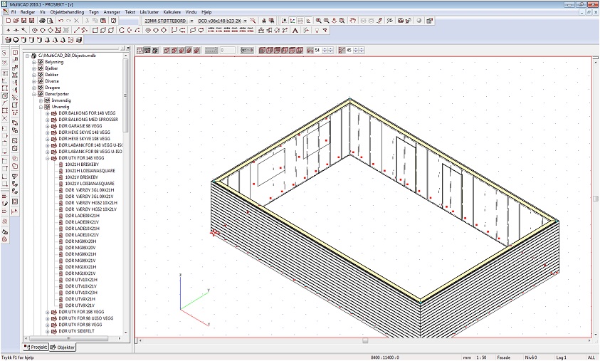

Det ser ut som om veggene dine i første etasje er ødelagt. Jeg vet ikke hvorfor eller hvordan det har blitt slik. Sannsynligvis ser hjørnet i veggene slik ut, og er altså et tegn på at noe er galt:
Snitthjelp 01.jpg (38.2 KiB) Viewed 87809 times
Det finnes ingen måte å fikse dette på uten at du fjerner veggene og tegner dem inn på ny.

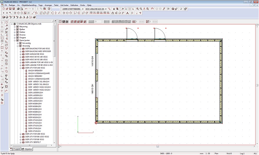

Aktiver det rette nivået; altså nivået hvor veggene ligger på.
Skjul alle nivåer og lag utenom selve veggene.
Snitthjelp 02.jpg (116.66 KiB) Viewed 86202 times

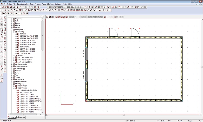

Tegn opp et polygon over hele grunnflaten på ytterkant konstruksjon. Dette gjøres for å ha ”holdepunkt” når de nye veggene skal tegnes opp.
Snitthjelp 03.jpg (102.29 KiB) Viewed 86010 times

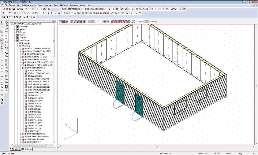

Koble fra alle vinduer og dører som er i veggene som skal byttes ut. Det vil nå se slik ut i eksempelet:
Snitthjelp 05.jpg (164.76 KiB) Viewed 86045 times

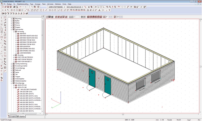

Og fra innsiden:
Snitthjelp 06.jpg (161.62 KiB) Viewed 85981 times

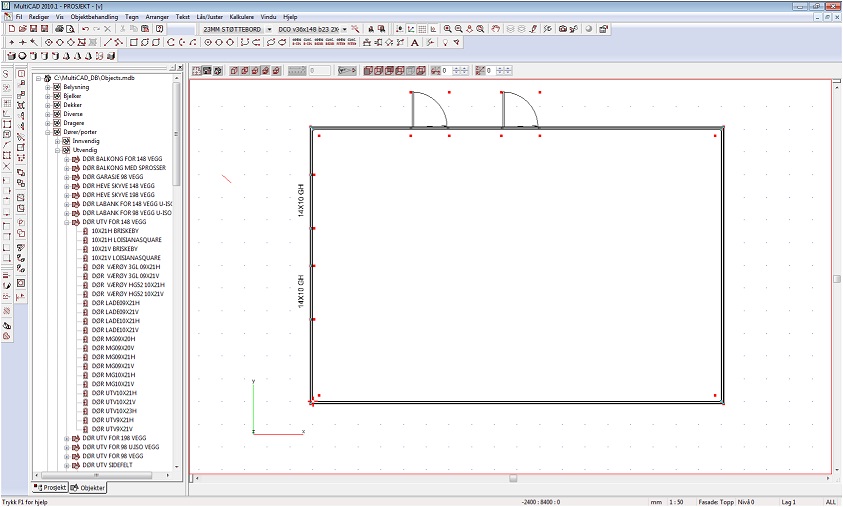

Still i plan, aktiver ”Lås node” og tegn veggene på rektangelet.
Snitthjelp 08.jpg (115.94 KiB) Viewed 86146 times
