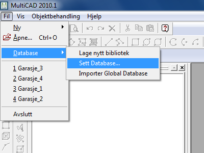

Kommandoen "Sett database" er bare aktiv når alle prosjekter er lukket. Denne kommandoen lar deg velge en annen database å arbeide med enn den som er satt som standard fra programmet. Hvis du har databasen liggende et annet sted enn C:\MultiCAD_DB (som er standardplasseringen) må du bruke "Sett database" for kunne bruke rett database i MultiCAD.
Lukk først alle prosjekter i MultiCAD. Velg "Fil", "Database" og "Sett database".

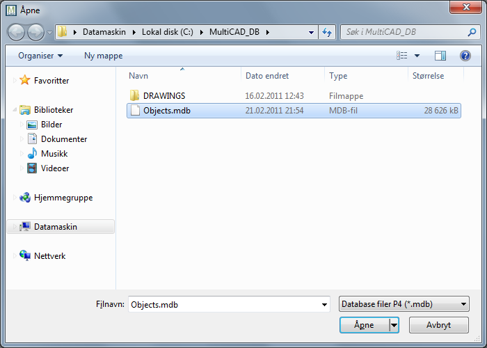

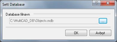

I dialogboksen velger du […] for å åpne dialogboksen hvor du kan velge den nye databasen du vil bruke. Åpne "Objects.mdb" -filen fra en annen databasekatalog.
Ukens tips 046-03.png (61 KiB) Viewed 11318 times
Databasen har nå blitt endret til den nye.

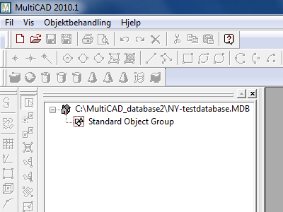

Velg igjen "Sett database" under "Fil"-menyen, og sett den nye database som standard.
Sjekk at den nye databasen har blitt satt som standard ved å åpne "Objekt"-fanen i arbeidsplass-verktøyet.
Ukens tips 046-06.png (23.58 KiB) Viewed 11319 times
