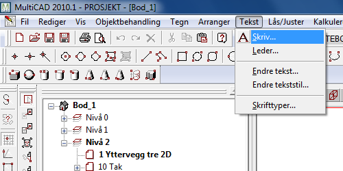

Velg "Skriv…" under "Tekst"-menyen for å kunne lage en helt vanlig teskt.

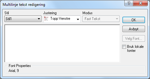

Den vanlige dialogboksen "Tekst" åpnes.
Ukens tips 041-02.png (19.68 KiB) Viewed 11164 times
Huk av for "Bruk lokale fronter" og velg deretter "Velg Front…"

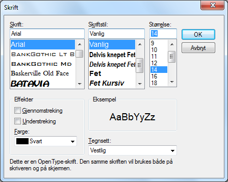

Velg deretter den skriftstilen som er ønskelig og trykk "OK" til slutt.

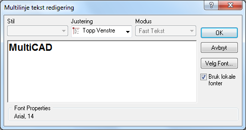

Skriftstilen endres, og du er kan fylle inn den teksten du ønsker. Ønsker du flere linjer holder du CTRL-tasten inne samtidig som du trykker ENTER-tasten.
Velg "OK" til når du er ferdig med redigeringen.
