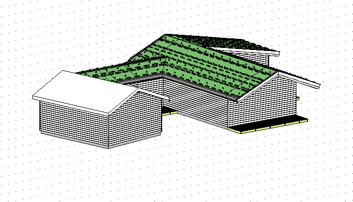

I flere tilfeller er det en fordel å kunne sette en visning i forhold til et gitt plan.
Tilbygget på bildet nedenfor er et typisk eksempel der bruk av "sett aktivt plan" må brukes for å få et tilfredsstillende resultat. Tilbygget er rotert ca. 20 grader i forhold til hovedhuset. Det vil derfor ikke være mulig å bruke "Vis fasade" for å få en visning vinkelrett på veggen. Resultatet av dette er at for eksempel klipping av vindskier ikke vil være mulig på ordinær måte. I tillegg vil en ikke kunne få ut fasadetegninger for tilbygget.
Ukens tips 038-01.png (24.31 KiB) Viewed 11360 times
Bruk av "Vis aktivt plan" er også særdeles nyttig når objekter skal klippes. MultiCAD klipper tegningen vinkelrett i forhold til visningen på skjermen. Det betyr at tegningen må vises i en av fasadene eller ved bruk av "Vis aktivt plan" slik at visningen blir nøyaktig vinkelrett på objektet som skal klippes for at klippet skal bli korrekt. En vil aldri kunne oppnå korrekt visning ved å rotere prosjektet på frihånd. Legg også merke til at en aldri bruker "Vis perspektiv" når en jobber i MultiCAD. "Vis perspektiv" brukes kun ved presentasjon av tegninger.

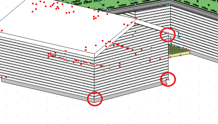

Venstreklikk deretter i tre punkt som alle ligger i planet som visningen skal være vinkelrett mot.

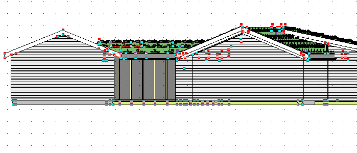

Visningen roteres nå til det aktive planet.
Ukens tips 038-04.png (14.89 KiB) Viewed 11316 times
Dersom du ikke traff riktig på første forsøk, kan du forsøke på ny. Roter rundt og se om du finner en lettere måte å treffe tre noder i planet på.
