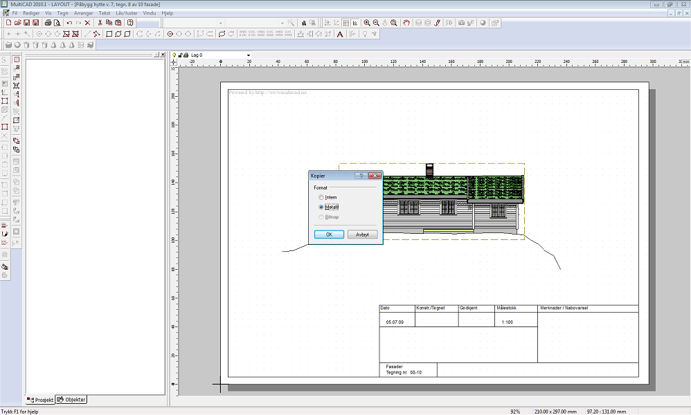

Kopiering til Word:
Marker den delen av tegningen som skal kopieres til Word. MERK! Du kan ikke kopiere hele layouten som en fil, flere objekter kan kopieres samtidig. Marker det som skal kopieres og trykk CTRL+ C på tastaturet. Dialogboksen for kopiering dukker nå opp.
Ukens tips 007-1.png (129.18 KiB) Viewed 11678 times
Velg “Metafil” som utdata.
Åpne Word og lim inn. Tegningen er sannsynligvis ikke i målestokk nå. Endre størrelsen til 100% for at tegningen skal få samme målestokk som den har i layouten.

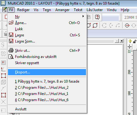

Eksportering til bildefil:
Først må tegningen eksporteres til layout før du kan eksportere videre til bildefil. Når du eksporterer layouten vil hele layouten, omramming og tittelfelt bli eksportert.
Velg “Fil” og deretter “Eksporter”.
Ukens tips 007-2.png (20.5 KiB) Viewed 11684 times

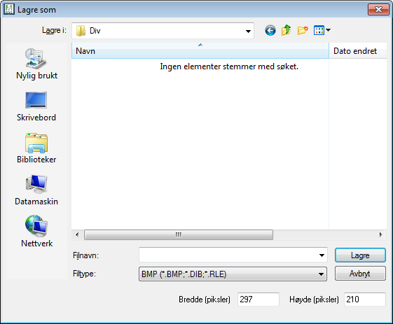

Ukens tips 007-3.png (29.81 KiB) Viewed 11693 times
Velg først hvilken filtype du ønsker.
Du kan velge blant disse filtypene:
  • JPEG, GIF, PNG, TIFF og BMP
Et bilde med oppløsning 5000x3535 punkter kan ha disse filstørrelsene:
  • JPEG: 723 kB
    GIF: 326kB
    PNG: 379kB
    TIFF: 954kB
    BMP: 51 782kB
Filstørrelsen vil variere avhengig av mengden informasjon i bildet.

Størrelsen på bildet skal nå velges.
MultiCAD støtter størrelser opp til 100 Mpx eller 11900x8400punkter.
Når bildetype og størrelse er valgt, trykker du OK. MultiCAD jobber nå litt, mens bildet blir generert.
