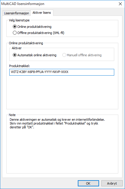

Åpne "Hjelp" – "Om" – "Lisensinfo" og velg fanen "Aktivere lisens".
Fyll inn produktnøkkel og trykk "OK".
Ukens tips 083-01.png (12.19 KiB) Viewed 68090 times

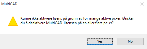

Om en gammel maskin har aktiv lisens vil følgende melding dukke opp:
Ukens tips 083-02.png (4.07 KiB) Viewed 68099 times

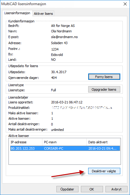

Fanen "Lisensinformasjon" vises nå.
Velg PC-en som skal deaktiveres og velg "Deaktiver valgte".
Ukens tips 083-03.png (28.84 KiB) Viewed 68133 times

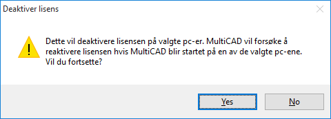

Trykk Ja/Yes i neste dialog for å fortsette.
Ukens tips 083-04.png (4.75 KiB) Viewed 68132 times

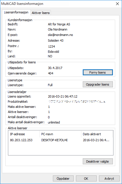

MultiCAD oppdaterer lisensen slik at den siste pc-en nå er listet opp under "Aktive lisenser".
Ukens tips 083-05.png (26.63 KiB) Viewed 68100 times
Flytting til ny pc er nå fullført.
