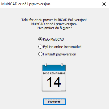

For å aktivere MultiCAD må det legges inn en lisensnøkkel. Denne nøkkelen får du kjøpt direkte i MultiCAD. Når du åpner MultiCAD (om lisensen ikke er lagt inn) vil du få en tilsvarende melding som denne:
Ukens tips 082-01.png (10.3 KiB) Viewed 68197 times

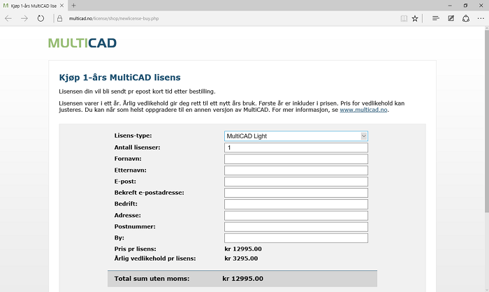

Velg "Kjøp MultiCAD" og du bli tatt direkte til Multicads nettside for kjøp av lisens.
Ukens tips 082-02.png (49.96 KiB) Viewed 68143 times
Det er også mulig å benytte denne linken for å komme direkte til kjøpssiden:
https://multicad.no/license/shop/newlic ... anguage=NO

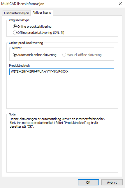

Velg fanen "Aktiver lisens" og fyll ut produktnøkkelen
Ukens tips 082-03.png (12.19 KiB) Viewed 68981 times
Trykk "OK". Dialogen vil nå lukkes og MultiCAD aktiveres.

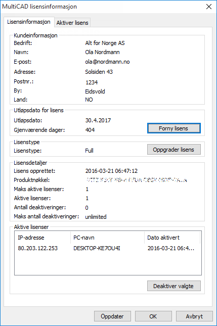

Åpne "Hjelp" – "Om" – "Lisens info" og velg fanen "Lisensinformasjon for å vise informasjon om lisensen:
Ukens tips 082-04.png (26.63 KiB) Viewed 68086 times
Om det fremdeles står "Demo" under lisenstype, velg "Oppdater" nederst i dialogen. Prøv eventuelt å legge inn produktnøkkelen på ny.
