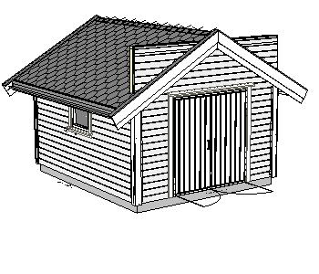

Har du noen gang klippet ett objekt feil?
Nå finnes en enkel løsning for å tilbakestille klipp, selv etter lang tid etter at klippet ble utført.
Ukens tips 080-01.png (13.52 KiB) Viewed 71631 times

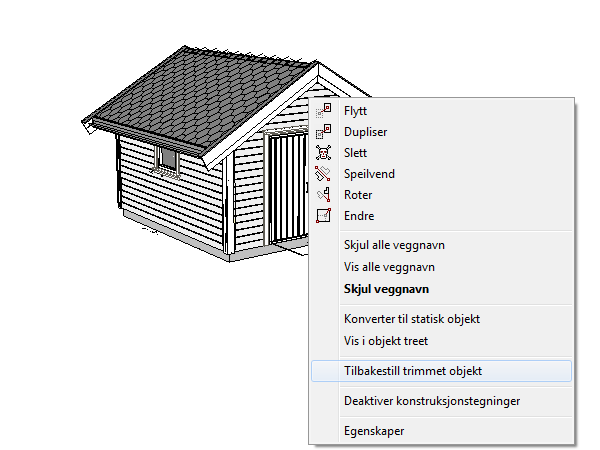

Høyreklikk på veggen og velg "Tilbakestill trimmet objekt"
Ukens tips 080-02.png (21.52 KiB) Viewed 71669 times

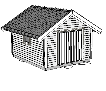

Veggen tilbakestilles nå til sin opprinnelige form.
Ukens tips 080-03.png (13.46 KiB) Viewed 71715 times
Om objektet ikke ser korrekt ut, forsøk å vise alle objekter. Høyreklikk på prosjektnavnet i prosjekt-treet og velg "Vis alle brukte".
