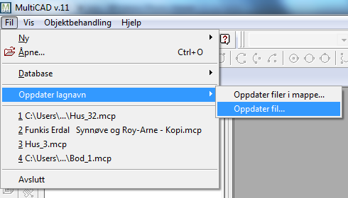

Lukk ned MultiCAD og start MultiCAD på ny igjen. Velg "Fil" – "Oppdater lagnavn" – "Oppdater fil..:"

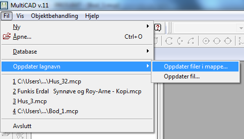

Skal du oppdatere en hel mengde prosjekter eller f.eks. databasen, velg "Oppdater filer i mappe…".
Lukk ned MultiCAD og start MultiCAD på ny igjen. Velg "Fil" – "Oppdater lagnavn" – "Oppdater filer i mappe..:"

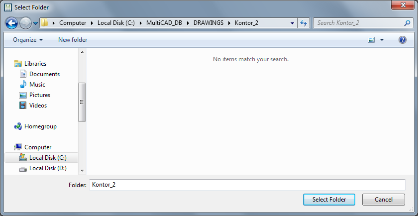

Velg korrekt mappe og velg til slutt "Velg mappe"/"Select Folder".

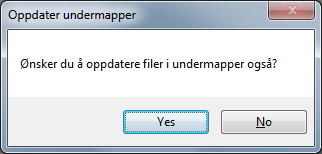

Om du ønsker å oppdaterer file i undermapper velger du "Ja"/"Yes" i neste dialogboks.

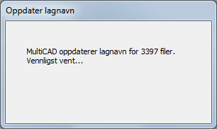

MultiCAD oppdaterer nå filene. Er det mange filer som skal oppdateres vil følgende melding dukke opp:
