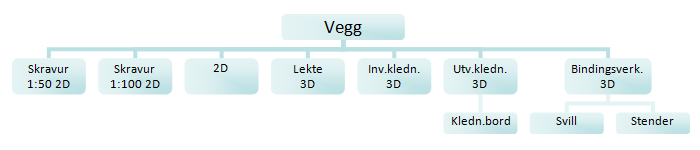

Slik er veggen bygd opp.
Figuren under viser hvordan noen av materialene er satt sammen til bygningsdeler, mens andre går direkte fra materiale til ferdig vegg. Innvendig kledning er et eksempel på dette.
Til sammen utgjør disse objektene en fysisk vegg i MultiCAD.
Ukens tips 047-02.png (12.61 KiB) Viewed 12348 times
Vi vet nå at veggen er bygd opp av flere objekter slik som utvendig kledning, innvendig kledning og bindingsverk. Dette er objekter som ligger direkte under hovedobjektet.(Objekt i objekt)
Bindingsverket er bygd opp av andre objekter slik som stendere og sviller. Disse objektene er også underobjekter. (objekt i objekt i objekt)

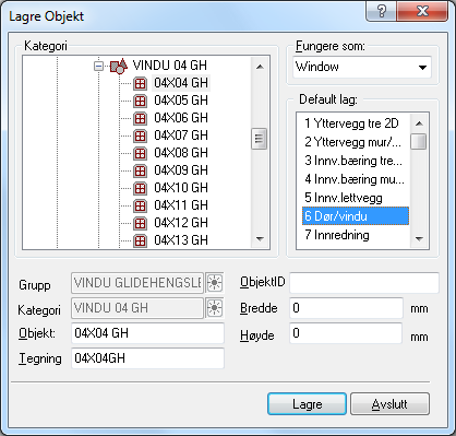

Velg ”Fil” og ”Lagre som” i menylinja og du får opp dialogboksen under.
Ukens tips 047-03.png (29.74 KiB) Viewed 12382 times
I dette tilfellet er det et vindu som skal lagres. Standardlaget for vinduer er lag "6 Dør/vindu".
Hensikten med standardlaget er at du enkelt kan vise/skjule alle objekter som har samme standardlag ved å klikke på en tast.
Fordelen med denne løsningen er at du slipper å skru av/på hvert eneste lag du ønsker å vise/skjule. Det er nok å skru av/på ett lag.

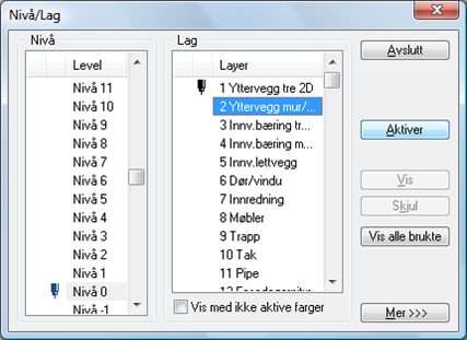

Velg ”Vis” og ”Nivå/Lag” og du åpner dialogboksen under.
Ukens tips 047-04.png (58.56 KiB) Viewed 12353 times
Åpner du nå et nytt objekt og henter inn et eksisterende (under)objekt inn i dette, vil du se at når du lagrer objektet har du muligheten til å overstyre både plasseringslaget og standardlaget i underobjektet. Hovedobjektet har nå ”arvet” egenskapene til underobjektet. Samtidig opprettholder underobjektet sine plasseringslag og standardlag.
